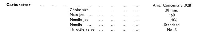

Salut à tous, j'ai du mal à régler correctement ma BSA B25 de 1968 équipée d'un Amal 928 camembértisé .Je suis preneur de vos réglages carbu: taille gicleur, cran de l'aiguille, coupe boisseau (3 je crois).

Le "Rupert Ratio "me dit que pour toutes les années de C25/B25 :
Gicleur principal 220
Gicleur de ralenti (si tu as un vieux carbu) : 25
Gicleur d'aiguille : 0.107
Boisseau N°3
Aiguille standard au deuxième cran .

Monsieur Amal dit :
This carburettor is built to the original specification and comes supplied with:
3 Cutaway Slide
260 Main Jet *
106 Needle Jet
25 Pilot Jet
Alteration Notes:
Now fitted with a pressed in pilot bush as this is a 4 stroke application.
* Also Main Jet change to a 200 as 260 is too large for a B25.

Merci a vous deux, actuellement j'ai un 240 et l'aiguille au premier cran. je vais la mettre au milieu et monter un 200.

Also the standard specification for a BSA B25SS Goldstar & B25T Victor 1971-72.
3.5 Cutaway Slide
200 Main Jet
106 Needle jet
25 Pilot Jet
Chez Amal pour la Triumph....et aiguille en position 1 ...cohérent avec le boisseau 3 1/2
