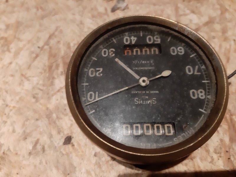

Tu vois zerton, je suis nul avec ce sorte de cartes.
Je vous remercie votre aide.
Le entraîneur pour le vélocimètre qu'avait acheté mon ami c'est accoudé, Basic Code de Smiths 25224, et le câble du type 52091.
Out pout ou sortie de l’entraîneur qui tourne horaire, et pourtant, de l'autre bout du câble, a l'entrée du vélocimètre, tourne anti-horaire, tel que j'ai dit. (autre chose que je n'avais pas bien compris...,maudite dyslexie!).
Il ne me manque que connaitre les dents des deux pignons de l’entraîneur pour choisir le bon ratio 8:12 ou 5:12

Hola Pachi,je crois que tu commences à l'envers.Il te faut trouver en premier le speedo driving pinion (le gros qui sevisse à gauche sur le moyeu )avec le speedo gearbox pinion (le petit ).Chaque constructeur à les siens (par ex:BSa 67/23ou 22,Rudge 50/14 etc..) il te faut le RE ,je crois 67/22 il faut les trouver ,essaieHitchcocks,ilen a peut etre ou Cornucopia (il en avait ).aprés il te faut le speedo gearbox je pense que pour ton epoque c'est en zamac il tourne dans n'importe quel sens et ça se trouve .aprés il te faut le bon speedo (tu peux donner le tien à un ami qui a une 175 cc )qui aura le bon ratio et tournera dans le bon sens mais je ne le connais pas.Aprés avoir édicter cette magnifique et difficile marche à suivre ,je peux te dire que ça ne sers à rien,au bout de 500kms aprés avoir passé des heures à ajuster l'ensemble ça fait tellement de bruit que tu vas tout deconnecter au bord de la route,met le compteur (pas celui que tu as )le cable et le gear box l'ensemble fnit bien la moto et quand tu aura tout trouvé,tu peux essayer.

Tu as raison thebeamer. Mon ami avait commence la maison pour le toit et je devrai refuser le vélocimètre pour commencer par les fondations.
Je connais cornucoupia et j'avais déjà vu la relation 67 -22 des dents du pignon du moyeu et de l’entraîneur, mais comme la page dit " fits Royal Enfield Models C and CO( War Dept Models +Civilian Models 67 - 22 Teeth ) will also fits some 250cc and 350cc Models" , sans rien dire pour les modeles 500 c.c. , avant ton commentaire je méfiais de l'info parce qu'elle me semblait un peu disproportionne par rapport la relation des autres modelés de 500c.c. du reste des marques de l’époque comme Triumph, Rudge ou BSA.
Mais a partir ce moment je vais rechercher plus d'info a partir de la relation 67 - 22.
Il y a longtemps j'avais contacte avec Hitchckocks , mais il m'a dit qu'il méconnais les entraîneur des modelés avant guerre (ou il n'a pas des connaissances en profondeur et il préfère rester sage et taire).
Apres je continuerai avec l’entraîneur. Surement le BC 25244 soit le bon choix, avec la relation 2:1. mais pareil qu'avec la paire de pignons je devrai rechercher plus d'info. Mais au moins en ce moment je parts d'un bon point de sortie.
Le câble ne m’inquiète pas, donc j'ai vu qu'il y a des adaptateurs pour les prises d'avant et d'après guerre.
Pour le vélocimètre, malheureusement il n'y a presque aucune moto en Espagne qui monte un vélocimètre Smiths chronométrique après la 2 GM, moins encore du type D! Je ne connais pourtant personne a qui donner mon vélocimètre et de même a qui proposer un échange par autre pièce valide pour Carmela ou Juliana. Mais surement que je puise proposer un échange contre un Smiths chronométrique valide pour Carmela et de même le vendre pour m'aider aux dépenses de l'achat du bon vélocimètre.
Mais comme je vais monter un vélocimètre de velo et je dois avant réussir a démarrer Carmela par première fois après 15 ans d’arrêt, passer le contrôle technique, et de mettre au jour la moto en mesure qu'elle roule et je commence apercevoir les possibles damages du temps d’arrêt, sans oublier que j'aimerais fabriquer une béquille centrale a partir le modèle de béquille de la R.E. WDC de 1941, je peux prendre le travail de recherche et d'achat des pièces avec un peu de calme sans être pas presse pour rien.
En tout cas, je laisse ouvert le sujet a votre aide et connaissances en attente de quelqu’un pour me confirmer la bonne relation des dents et le Basic Code Smiths pour l’entraîneur d'une Royal Enfield Model J de 1937.
