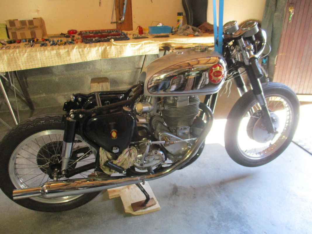

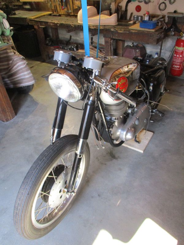

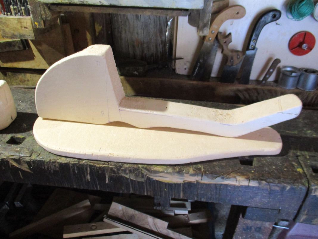

Allez feu pour un envoi de quelques photos en cours de remontage . du soleil oui , mais pour la polymérisation c'est pas gagné ! alors demain du miel ou une gaufre bien dure ....?
