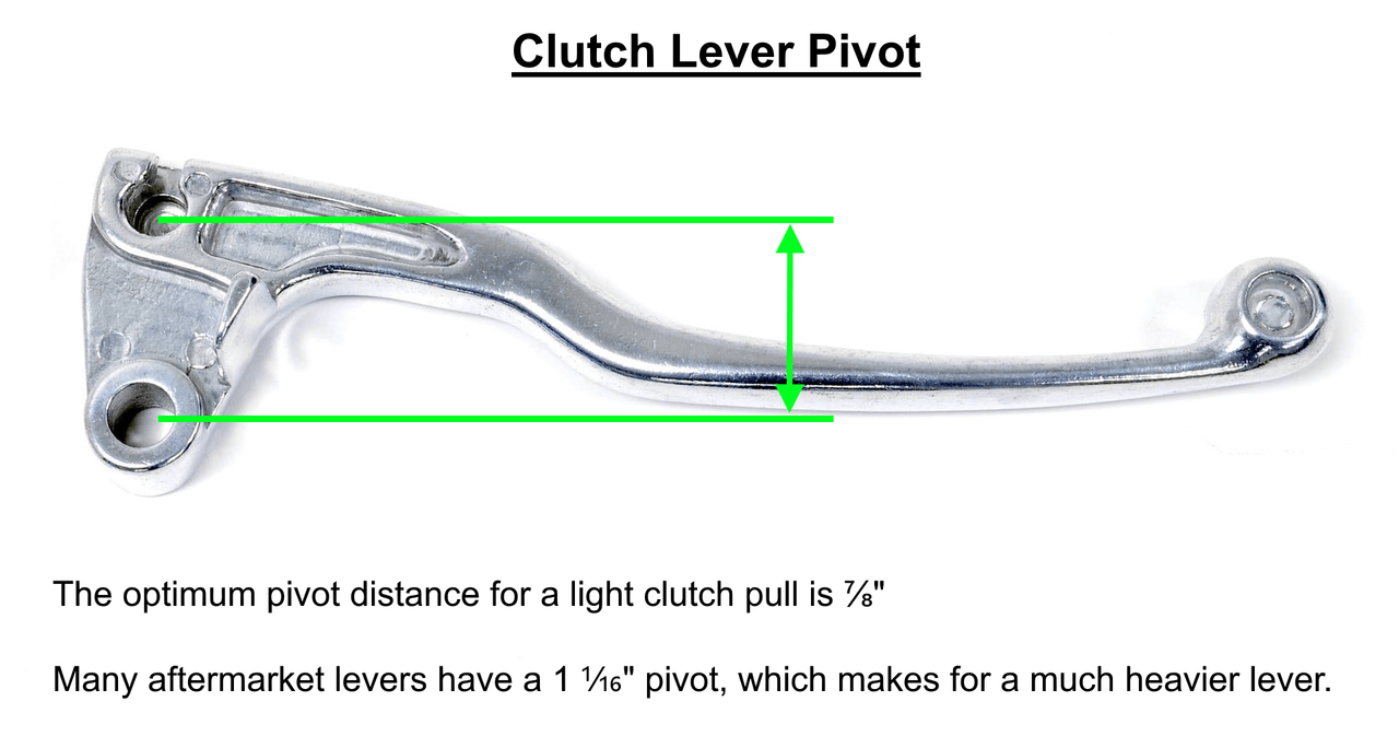

Oui, j'ai vu ton lien ! Mes poignées sont d'origine et je vais regarder tout ça ! Merci.
