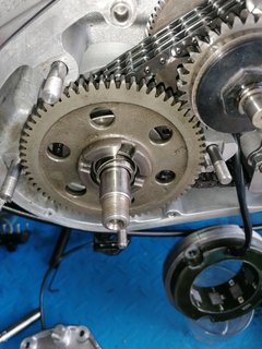

Contrôle de façon la plus précise possible le diamètre de l'intérieur du pignon de vilo et de la piste du grand pignon fou,soit les 2 pistes de la roue libre,il y a une tolérance limite d'usure,là aussi on le voit quand la personne a insisté souvent sur le démarreur sans rien entraîné.

- Messages : 17551
Re: Problème démarrage mk3
Oui elle va dans l'autre sens,pour être sûr faudrait voir l'autre côté de la roue libre.
