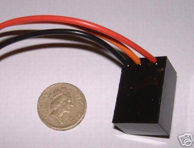

A propos du contrôle de la charge batterie, il y a un petit témoignage dans la newsletter d'Andover de ce mois :
I have been testing Tri Spark MOSFET rectifier, this despite being a 3 phase rectifier will also suit single phase, just use any two of the yellow wires. This rectifier constantly supplies 14.4V and regulates beautifully. When the stator is used I have a battery status monitor (BSM) which shows the battery is recovering for about the first half mile, then it shows a solid green colour. With many of the modern rectifiers you cannot use the original warning light methods, so the use of a BSM is an ideal replacement and worthwhile upgrade as they indicate what the DC voltage is doing and not just indicate the alternator is outputting. Mine is a BSM from Al Osborn, but other versions are available. From defective wiring when riding over road imperfections, defective batteries and a failed rectifier, it has always indicated something was not well. For those not wishing to modify their console/headlamp shell then it can also be handlebar mounted
J'ai testé le redresseur Tri Spark MOSFET, bien qu'il s'agisse d'un redresseur triphasé, il convient également au monophasé, il suffit d'utiliser deux des fils jaunes. Ce redresseur fournit constamment 14.4V et régule magnifiquement. Lorsque le stator est en fonctionnement, j'ai un moniteur d'état de la batterie (BSM : Battery Status Monitor) qui montre que la batterie est en train de charger pendant environ le premier demi-mile, puis il affiche une couleur verte constante.
Avec la plupart des redresseurs modernes, vous ne pouvez pas utiliser l’alerte lumineuse d'origine, donc un BSM est un remplacement idéal et c’est une mise à niveau qui en vaut la peine, car il indique comment évolue la tension continue et pas seulement ce que l'alternateur produit. Le mien est un BSM d'Al Osborn (*), mais d'autres modèles sont disponibles.
Qu'il s'agissait d'un câblage défectueux quand on roule sur des imperfections de la route, de batterie défectueuse ou d'un redresseur défaillant, il a toujours indiqué que quelque chose n'allait pas. Pour ceux qui ne souhaitent pas modifier leur console/coque de phare, il peut également être monté sur le guidon.
* http://www.aoservices.co.uk/data/bsm.htm

C'est le même genre de truc que j'ai installé sur ma B31.
C'est une LED qui change de couleur en fonction de la tension.
Donc à brancher aux 2 bornes de la batterie (après contact quand il y'en a un)
Ça marche très bien depuis des mois et des centaines de bornes.
Je vais sans doute en monter une sur ma T140.

Moi je n'aime pas ce sorte de led parce qu'il en est toujours allumé et quand je conduis pendent la nuit il m’éblouit.
J'ai installé une petite plaque électronique qui allume l'ampoule d'origine du témoin de charge quand la tension est en dessous de 12,5V en appui d'un ampèremètre installé sur le phare qui me préviens d'une surtension, ... mais évidement moi, je ne suis pas un gentleman comme Elmo!

Et la LED dont on parle, je ne sais pas s'il y a un capteur de luminosité ou quoi, mais ça n'éblouit pas la nuit et en plein soleil c'est un peu faible (il faut faire de l'ombre avec la main)
