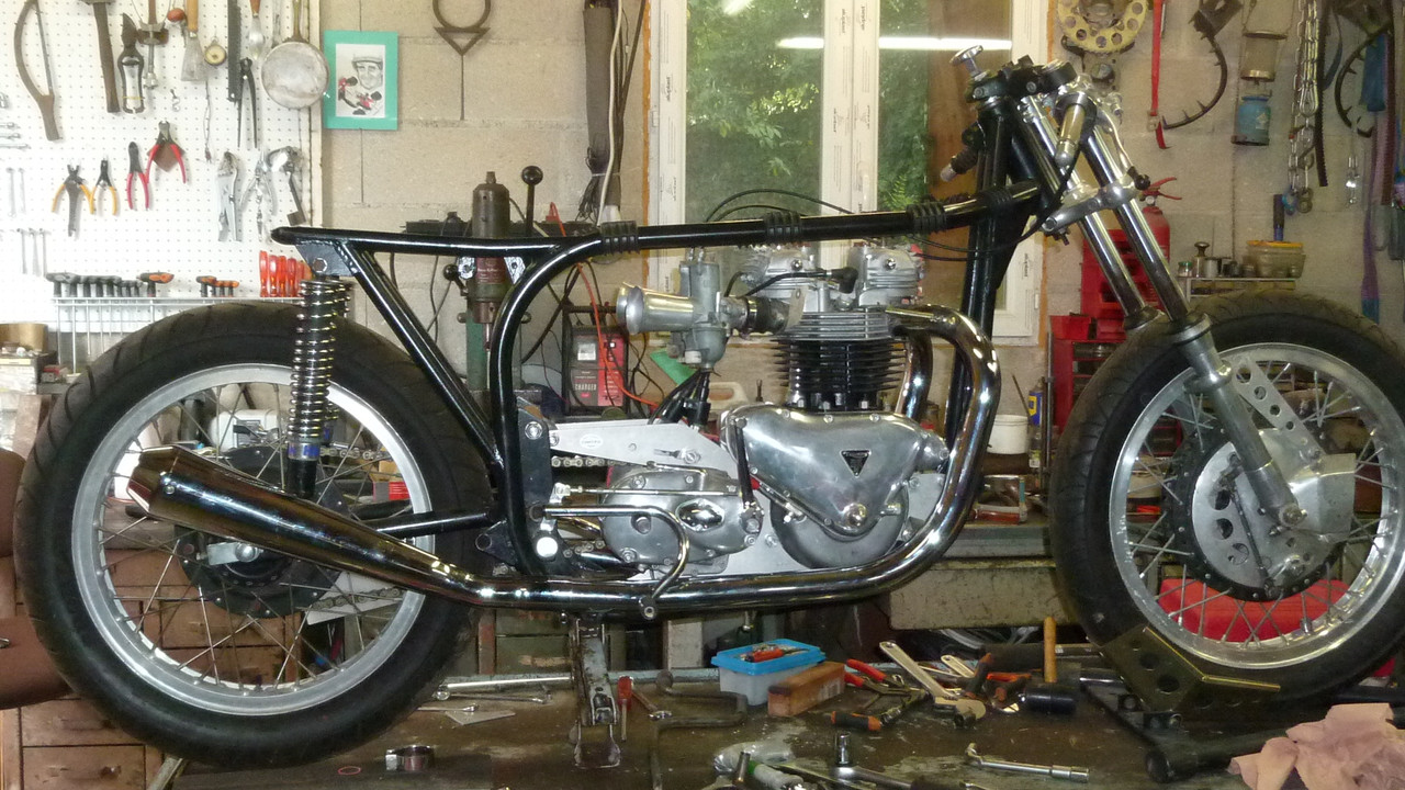

je sais pas....
mais...
et
si c'en est pas... boudiou que ça y ressemble !!!

Je persiste à dire que c'est un Featherbed Wideline. On voit le tube courbe à l'arrière et un autre tube qui part de ce tube et rejoint la fixation haute de l'amortisseur.
Le cadre oscillant simple berceau est comme ça et n'a pas ce 2ème tube.

+1 Image

Euhhhhh
Les gars..... vous avez forcé sur l'apéro ???
Tiwi, tu nous fais toi même la démonstration: le superbe featherbed que tu nous montres
sur la table d'opération n'a rien à voir avec le cadre de l'ES2 !!!
La boucle arrière est totalement différente, et de plus, le featherbed est un double berceau alors que sur l'ES2 c'est un simple berceau...
Ensuite, pour distinguer un Wideline d'un Slimline, il faut regarder la largeur du cadre au passage des cuisses... alors sur une photo vue de côté, c'est pratiquement impossible de les distinguer l'un de l'autre...
De toutes les façons, c'est pas un featherbed qui équipe l'ES2 de Pat-club59.
Vous êtes tous à l'amende.... y compris ceux qui n'ont rien dit :mrgreen:

Il ressemble quand même beaucoup a un double berceau son cadre.
Pour avoir un ES2 coulissant ca n'a rien a voir
Messages : 2883
Re: Mono 500 oscillante, laquelle choisir ?
Ben moi, je vois un double berceau sur la photo de l'ES2, et pourtant je n'ai pas pris l'apéro avec Tritonwild.

Alain, tu paries quoi sur le fait que ce n'est pas un featherbed ?

C'est bien un featherbed, les dernières ES2.

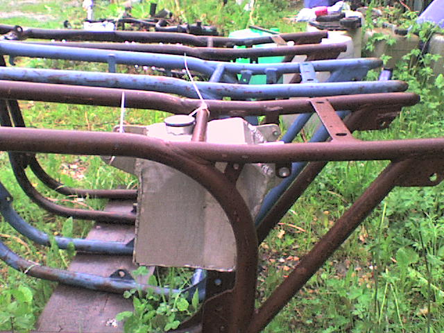

le dernier est un ES 2
la seule diference est le tube superieur droit aplati à l'interieur pour la trappe culbuteur !
pour ton nympho le tube descendant de la fixation amortisseur AR est droit sur le Wild,, et arrondi façon gold star sur les slim Na !
