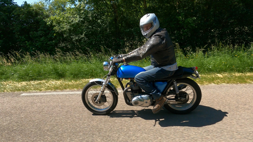

elle a bien roulé ce we !
nan ? :mrgreen:

Pas trop mal :)

Seul parmi une cinquantaine de monos japonais ...

Y'a plus qu'à peaufiner la carburation et silentionner un peu plus l'échappement et on ne sera pas loin de la vérité ....

Tu t'es mis à la mini moto à ce que je vois ! :lol:

Meunan.... C'est qu'il est grand épicétou!

ça c'est vrai ça... ! c'est un grand garçon main'nnant ! :mrgreen:
