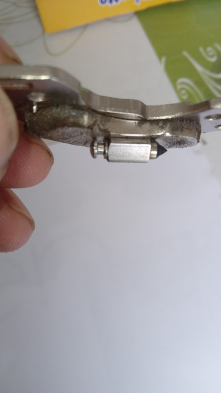

Celui que je possède est en acier,il tient collé sur un aimant.
D'où vient il.....?

Bien vu alain 41
Mais l'aimant semble être de neodyme procèdent d'un disque dur. N'importe quelle petite quantité de nickel (ou d'autre matériel ferrique), présent dans l'alliage en allu du pointeau qui va faire que l'aimant attire le juste comme pour supporter son poids.., d’être le pointeau en acier le pointeau sera attire très fortement pour l'aimant de néodyme et il devra d’être très difficile de décoller de l'aimant, mais d’être d'un alliage d'allu avec une petite quantité de matériel ferrique tu pourras décoller très facilement le pointeau de l'aimant sans a peine faire aucun effort.
Le pointeau se décolle très facilement ou au contraire, il faut faire beaucoup de force pour décoller le pointeau de l'aimant? (je n'ai jamais fait ton essai et sincèrement je le trouve très intéressant)

il est aussi lourd que celui en laiton

Message non lu par alain 41 »
il tient fortement sur l'aimant d'un disque dur
Messages : 16540
Re: pointeau amal 930
alain 41 a écrit : 26 juil. 2023, 19:03 il tient fortement sur l'aimant d'un disque dur
Put'1 de Justin ! :shock: :shock: Alors là, ça m'épate, mes certitudes volent en éclat ! :oops:

zerton a écrit : 26 juil. 2023, 19:20
Dommage Zerton, j'ai fait tout le possible pour te donner une chance, mais la preuve d'alain 41 c'est irréfutable.
