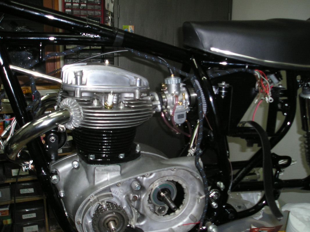

Pas forcément pliée, mais BOUCHEE. Je viens de découvrir un bouchon au bout du tuyau de mise à l'air de la cuve...(voir 2éme photo, fléche rouge). Il me semble que ce bouchon n'existe pas sur les Mikuni montés sur des Commando que j'ai vu ? Il y a d'ailleurs un peu d'essence stagnante au bout de ce tuyau, autour du bouchon ?
Je n'avais encore jamais remarqué ce bouchon, mais celà dit, le moteur démarre bien sur la centrale ?
A moins qu'à l'ouverture des robinets d'essence, la cuve se remplisse normalement, puis se vide sans se remplir de nouveau, et qu'à ce moment, évidemment, le moteur cale...(donc à peu près au moment où je débéquille...)....Et les quelques ratatouillages que j'ai obtenu sans la béquille étaient parce que j'avais débéquillé plus rapidement...?

Merci pour la doc. Jean-Pierre, mais je ne vois pas sur les schémas, ni le tuyau de la cuve, ni le ou les tuyaux de mise à l'air en haut du carbu ?
En regardant de plus près ce carbu, je me demande si le tuyau de mise à l'air à droite du carbu (en regardant l'avant de la moto) n'est pas manquant ??? (voir endroit de la flèche rouge).
Oui, il semble manquant, mais ça n'empêche aucunement le fonctionnement: juste vérifier qu'il n'est pas bouché (le trou dans le carbu)

Donc, d'après les photos de cette magnifique BSA, il devrait bien avoir un tuyau rose à droite du carbu, identique à celui de gauche ? :?:
Si ce tuyau de droite (et son embout) est parti vivre sa vie sur la route, est-ce qu'on peut retrouver cette "pièce détachée" pour la refixer sur le carbu ? Si oui, où ? (beaucoup de sites de vente de pièces MIKUNI, mais je n'ai pas vu ce que je cherchais, sauf de la durite rose "ad'hoc", mais sans embout).
Et le bouchon sur le tuyau de la cuve ??? Je l'enlève ou non ? :?:

https://www.la-becanerie.com/carburateu ... 36-mm.html
il me semble voir le raccord dans ce kit
https://www.3as-racing.com/kit-de-repar ... mm-p-34340
si le tuyau a été bouché c'est qu'il y a un probleme de niveau de cuve
