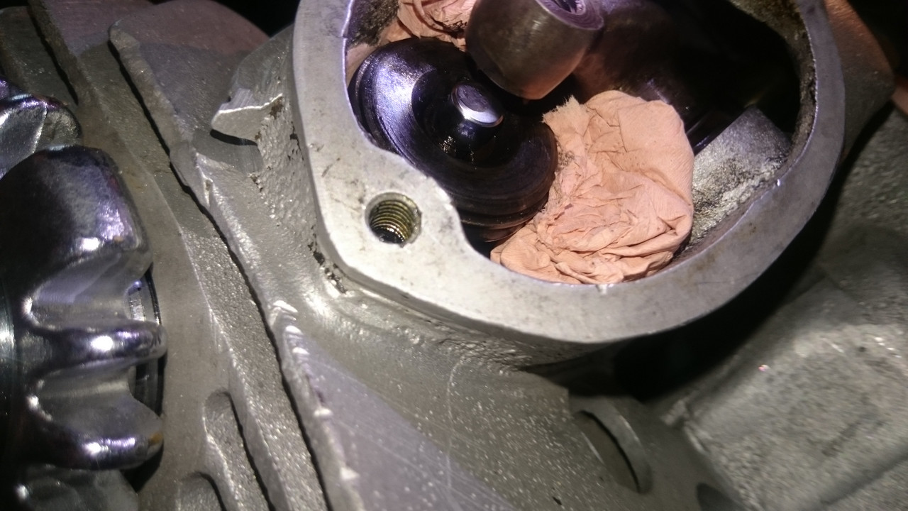

Luc94 a écrit : ↑08 janv. 2024, 19:58 Merci du conseil 😉
Ca semble être du bronze ou du laiton, non?
Certainement pas ! Il faut un métal dur, donc acier trempé. Le seul souci est que le trempe rend cassant dans une certaine mesure et selon la trempe,
il ne faut donc pas serrer comme un bourrin.
Sur l'image ci dessous, la vis de réglage est venue marquer la queue de soupape, preuve que le trempe n'a pas été (bien) faite sur la soupape, on voit le résultat
après 100 kms d'un remontage raide de neuf. Alors imagine si tes vis de réglage étaient en bronze ou laiton...
