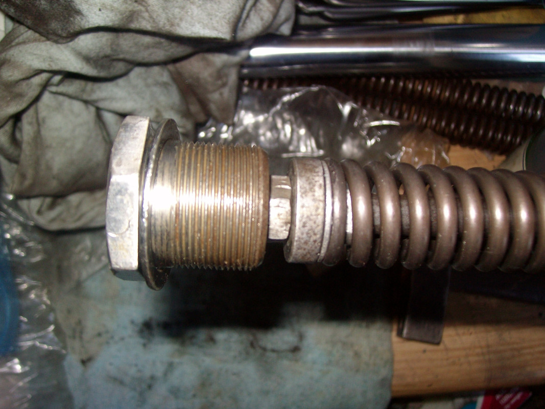

Sur la fourche je t'avais dit avant que le plus sur soit que tu dois refaire la fourche avec un nouveau kit de réparation: https://andover-norton.co.uk/en/shop-de ... -14-items-
Il faudra aussi remplacer les bouchons de l'autre bout des amortisseur ou se glissent les tiges internes qui font office de piston dans l’intérieur du tube des amortisseurs parce que surement les trous de la sortie des tiges auront pris beaucoup de jeu autour les tiges pour être d'un alliage très douce et faible: https://andover-norton.co.uk/en/shop-de ... i-06-0360-
Comme prévision, il faut mieux acheter des ressorts neufs, donc surement les vieux s'auront détendus avec le temps et ils en seront quelques centimètres plus courts: https://andover-norton.co.uk/en/shop-de ... g-nm18813-
Plus ou moins c'est la meme chose que Bertrand m'avait conseille il y a longtemps quand j'avais le même problème que toi, et après de refaire la fourche jusqu'au jour présent je n'ai plus eu ce problème.
Mais bon, si tu n'a pas envies de refaire la fourche et tu attends que quelqu'un te disse quelque truc parce que tu préfères tirer tel qu'elle en est en ces moments sans te compliquer la vie en excès, commence pour vérifier si les vis de l’inférieur des bouteilles de la fourche qui fixent et qui se visent sur le bout de l'amortisseur interne sont bien serrées, puis desserre les bouchons en écrou cote de la tige supérieure pour vérifier que les barres sont bien vissées et serrées au bouchon, et mets y des rondelles épaisses avant les ressorts pour les comprimer un peu, si les bagues en bronze internes encore n'ont pas beaucoup d'usure ni de jeu excessif autour les tubes de la fourche, peut être que laissent de sonner les cloches des l’intérieur de ta fourche.
