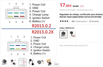

michelm, tu me dis aussi que tu ne me comprends pas et que je ferai après de tout ce que je veux (pareil que mon ami le professeur d’électronique de l'université), et a peu prés pareil que mon ami tu me dis aussi que je pourrait avoir une tension plus plaine et stabilisé avec un redresseur/régulateur moderne et forcer moins a la batterie avec sa fonction de filtrage des éventuels pics de voltage et la stabilisation des courbes pour faire plus linéaire la tension. Mais par contre il me propose un petit et économique regulateur/redresseur chinois avec temoin de charge donc il me dit que maintenant tous les composants chinois actuels du marche sont type mosfet (thyristor). Je lui dis que je méfie de sa qualité, et pour ce que j'arrive a comprendre il me réponds que l'actuelle technologie mosfet fait que ce sorte de trucs soient très simples et que sa qualité sera plus que suffisante d'accord aux pauvres besoins de ma moto et que dans le pire des cas je serai averti par l’ampèremètre.
Voici le redresseur/regulateur qu'il me propose... :lol: :lol:

Je prends aussi des ensembles électroniques chinois qui sont de bonne qualité, mais pour un RR de moto il y a plein de FH d'occasion et pas cher, j'en ai trouvé des fois à 20€ alors pourquoi chercher ailleurs quand on a une solution très fiable avec un très bon rendement.
Un RR à MosFet n'est pas un à thyristor c'est justement son avantage, un meilleur rendement.
