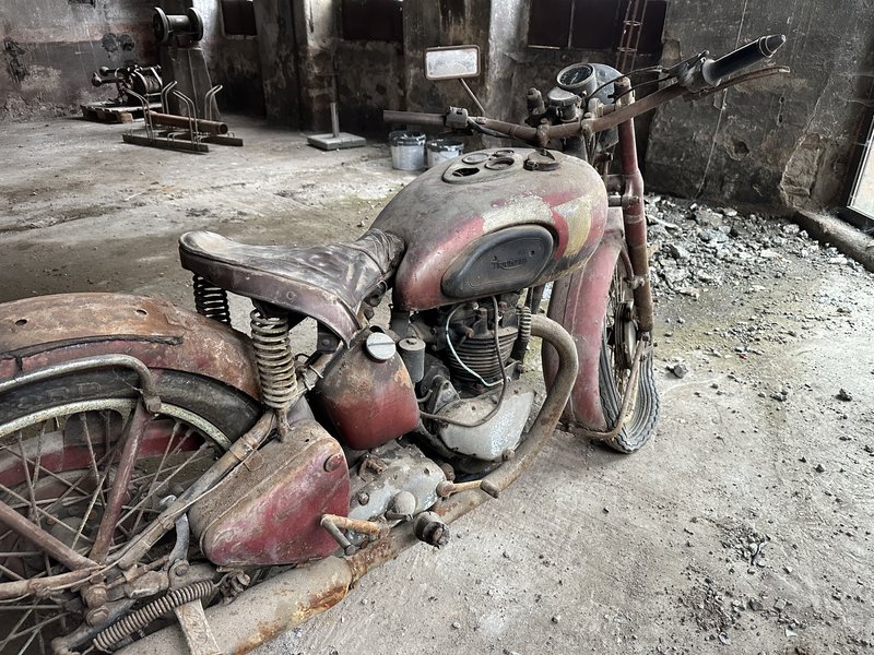

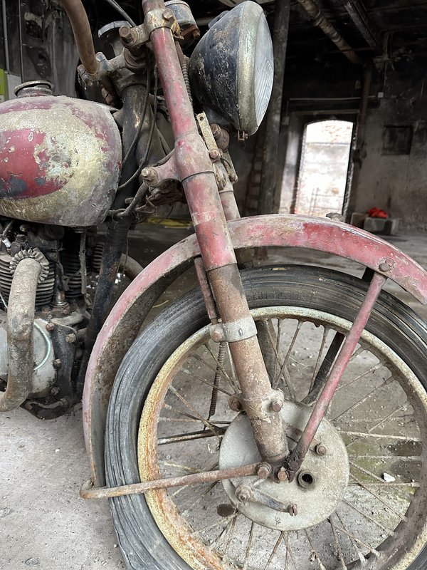

Salut à tous,
Voici encore 2 photos du côté droit avant démontage, si ça peut permettre d'affiner la datation. Pour le moteur,1939 semble se confirmer. Pour la partie cycle c'est encore flou. On n'a pas encore relevé les numéros sur le cadre comme le suggérait Jeff38, mais ça ne saurait tarder.

pour ta fourche c'est une modification d'époque GRAZZINI qui transformait les fourche girders tout en conservant les tés de fourche d'origine.

par contre, la roue avant a l ' air d' être une 18

Les modèles des pneus de marque CHELIN peuvent donner une idée de l'époque des derniers roulages de cette ma-gni-fi-que ma-chi-ne !

Le cadre est définitivement d'avant guerre et surement de la série TF de 39 ou 40. Je penche pour un modèle 1940 au vu du numéro de moteur qui semble coïncider avec des carters que j'ai:
La police des numéros sur la photo n'est pas celle utilisée par Triumph mais la forme est la bonne: ils ont du être refrappés sur des carter neufs suite à la casse de ceux d'origine.
En fait à part la fourche avant et le phare avant, la moto est très complète et d'origine. Peut être que la roue avant ne l'est pas comme le dit Jacques mais son moyeu et son flasque le sont ce qui est important car pratiquement introuvable aujourd'hui. La roue d'origine fait 20 pouces de diamètre celle sur la photo parait plus petite à moins que ce ne soit l'effet du garde boue de la fourche Grazzini.
C'est une rare et très belle moto. En la restaurant sous sa forme actuelle elle en serait un exemplaire quasi unique.
Mon sentiment est que quoique le propriétaire investisse dans sa restauration, elle en vaudra la peine et ceci même sans tenir compte du fait qu'il n'a "rien payer" pour l'acquérir.
C'est une sacrée trouvaille qui demande un sérieux travail pour redonner de la voix sur nos routes de campagne et d'arrière pays.
