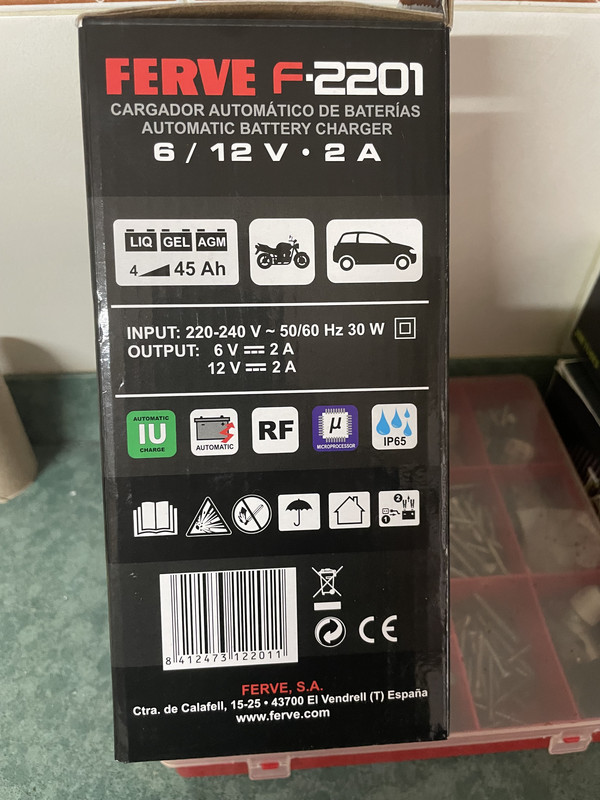

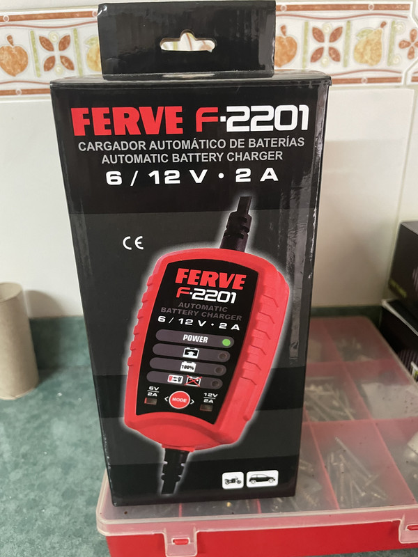

Comme j’ai des motos de 12V et de 6V mon choix quand je dus en acheter un c’est:
PS: ici il y a un grand groupe de fans du Lidl que te diront que son choix c’est la plus inyelligent et économique…, ne les faites pas cas, ils en sont des “groupies” du Lidl!
Recherche un bon chargeur français fait en France et non une seconde marque allemande économique qu’a savoir ou a été fait…

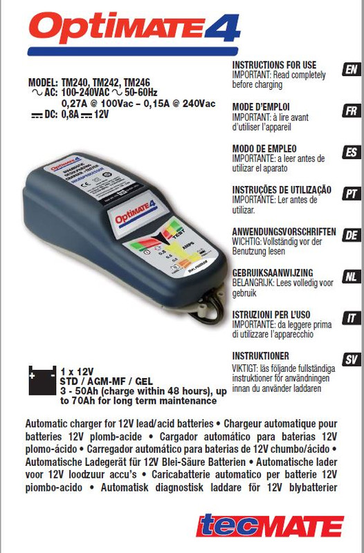

Tu as l'optimate 4... Il marche pour TOUTES les batteries : classiques et au gel. Par contre je me méfierais fortement s'il s'agit de recharger des batteries lithium (ils n'indiquent rien dans les données de l'optimate 4.... méfiance)
Je crois avoir compris que pour les batteries au lithium il faut IMPÉRATIVEMENT un chargeur spécifique
Et chez TecMATE il y a celui ci qui pourrait aller :
https://batteriepower.com/chargeur-tecm ... qGz7KuBAOO
Mais es tu sûr de la pile de ton multimètre.... le mien, pile faible, m'indiquait n'importe quoi

J’ai choisi un modele HF (haute fréquence), pour batteries de moto, pr recommandation du vendeur de batteries du petit magasin de mon quartier que je connais depuis toujours parce que les chargueurs HT ont un courant de charge en courant continu très linéal commandé par un microprocesseur qui protège aux nouvelles batteries d’acide plomb et qu’en sert aussi pour les petites batteries Li pour moto. En tout cas je suis un fan des batteries acide-plomb.

Je viens de faire une petite recherche et le lien d’Elmo sur l’Optimate4 dit pareil que le mien, il faut s’assurer que la batterie Li soit de la technologie Li-PO ou LiFe-PO4, pour le reste des batteries Li j’ai vu des chargeur beaucoup plus coûteux.

Comme Pachi ceux de LIDL tu en as que pour le prix pas plus et pas longtemps.
Comme Elmo j'ai un Optimate 4 depuis une vingtaine d'années,fabriqué en Belgique et il fonctionne toujours très bien,il fait même les petites batteries autos (40-60 AH) mais c'est beaucoup plus long.
