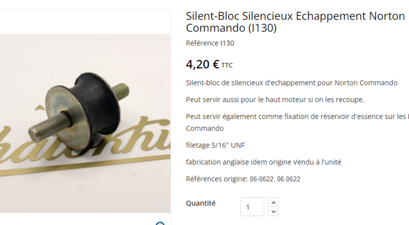

pour les silents blocs des silencieux faut toujours en avoir d'avance . çà foire rapidement . ces modèles ci , coniques, tiennent plus longtemps . j'en ai vu en polyuréthane aussi sur le net, qui sont surement mieux .
