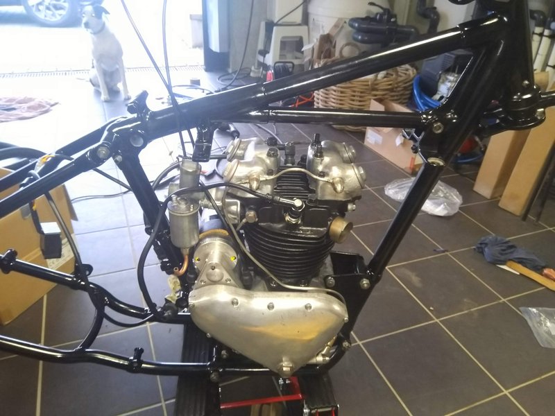

Salut les passionnés,
Presque un an s'est écoulé depuis ma dernière intervention, mais les choses n'ont pas cessé d'évoluer.
C'est ainsi que le twin a repris vie aujourd'hui.
Deux ou trois coups de kick et ça pétarade comme en 40.
https://youtube.com/shorts/SaiXp1bXPLs?feature=share
Je suis ouvert à tous vos commentaires ou suggestions pour la finalisation du projet.
Egalement si quelqu'un a des infos sur la fourche (Grazzini ?) qualité et quantité d'huile à introduire, je suis preneur car il n'y à rien sur la toile.
Autre question: il y a un raccord sur le coté gauche du bas-moteur (mise à l'air ?) avec un tube souple. Faut-il le raccorder au réservoir d'huile ?
Merci, cordialement.

Salut Aryméca,
Content que tu aies fait le point sur l'avancée des travaux, le moteur a un superbe son, beau travail!!
Pour la fourche je ne pourrai pas t'aider mais pour le "reniflard" je te joins une photo de comment je l'ai trouvé sur ma moto. Apparemment, le tuyau flexible était dirigé vers le pignon de sortie de boite et je l'ai repositionné ainsi. A bien y réfléchir, je pense que j'aurais pu mettre un clapet en bout pour que le moteur n'aspire pas de poussières lors des phases de compression des cylindres et donc de dépression dans le bas moteur.
J'ai l'impression sur la vidéo que le pneu avant est un peu large mais ce n'est peut être qu'une illusion d'optique.
Tiens nous au courant des avancées, j'ai hâte de la voir remontée et prête à rouler.
