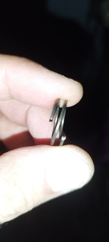

Bref j ai changé pompe a huile clapet de décharge par du neuf de chez AN il y avait eu une net amélioration mais à chaud j avais au ralenti 5 psi et en roulant j arrivais a peine a 20 PSI a 3000trs. J ai donc changé les axes de culbuteurs par des neufs de chez AN ainsi que 4 culbuteurs neufs de chez AN. Et là a froid ne pas mettre de gaz car le mano est au taquet :shock: a chaud a 3000 trs j ai 60 psi!! Au ralenti 20 PSI du coup me voilà rassuré.
Une précision les ressorts de chez AN ne sont pas les mêmes que chez notre pro breton. Je vous ferai des photos ceux de chez AN sont faciles à mettre même si j avoue avoir ragé à un moment car j y voyais rien et pas simple de mettre le tout en place correctement.

Les ressorts des axes tu veux dire : https://andover-norton.co.uk/en/shop-de ... 0-nm18103-
C'est vrai,comme tu l'as constaté qu'il faut souvent se méfier de refabrications dont on ne connait pas la provenance. 8)

Oui les ressorts des axes
Voilà ceux de la Bretagne
Messages : 17998
Re: Mesure Pression huile Commando 850
Ça à mettre sur l'axe plus la rondelle cale,oui c'est un peu rock and roll 8)

Sur Access, ils sont nombreux à dire qu'il vaut mieux remplacer ces ressorts par les rondelles.

D'origine il y a les 2,si c'est les mêmes il doit en falloir un paquet non ?

le ressort est plus facile ( comparativement :P ) à monter que des rondelles . Les rondelles permettent de centrer le culbuteur parfaitement par rapport à la queue de soupape . Les ingénieurs de l'usine ont trouvé une solution acceptable qui diminue le temps de fabrication (donc le coût) .

C'est évidemment plus zaisé culasse sur l'établi... Moteur en place, il ne faut pas abuser du café ! :lol:
