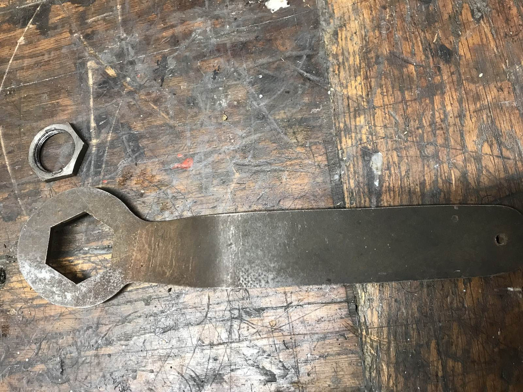

l'important c'est l'écartement de 42 mm (à peu près)
Si on cherche "spanner 1 + 5/8" sur G. on trouve de l'impérial.

Oui mais cette clé c'est pour les T 120 et autres; sur la 500 Twin la taille de l'écrou est de 37.7 mm

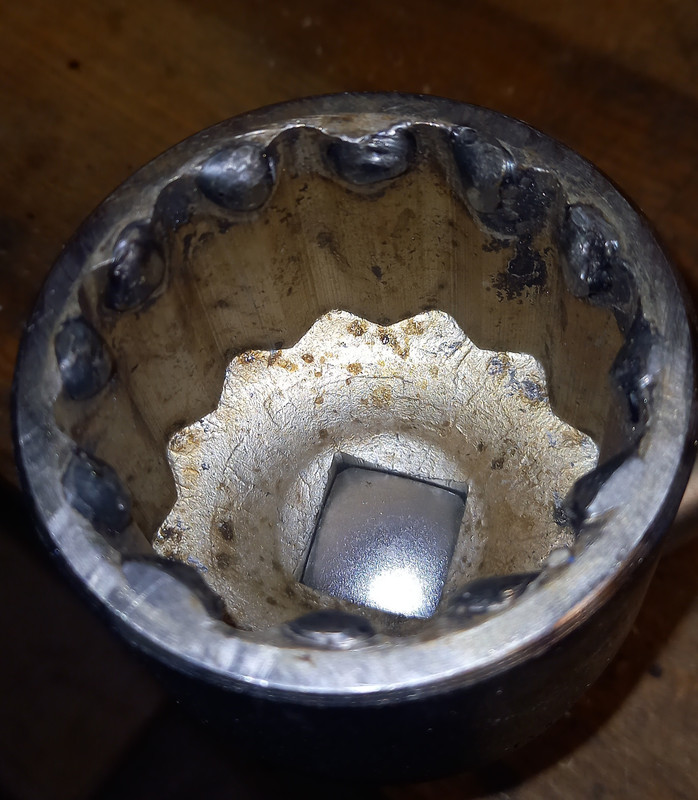

Exact,j'avais bricolé ça à partir d'une douille de 1 1/2 ce qui donne 38.1 mm, c'est pire qu'une douille de 38...marinatlas a écrit : ↑15 déc. 2024, 11:17 As tu essayé celui de la Norton (je crois que tu en as une ? ) ...

Et ben , si tu peux souder à l'arc, trouve ou achète une douille de 38 (même de pauvre qualité) en 12 pans et tu fais ce que j'ai fait à ma douille de 50 : un point de soudure à chaque pointe et ensuite tu limes les points de soudure pour les ajuster à ton écrou. C'est garanti : ça fonctionne et (grand luxe) ça préserve les pointes de ton écrou puisque les points de soudure portent sur les plats de l'écrou.

Cet outil chez Andover devrait convenir (le grand côté)
Je m'en sers pour l'écrou de sump sur Atlas et peut-être aussi pour le pignon de sdb
https://andover-norton.co.uk/en/shop-details-2/17197
Bingo. Voir la ligne 7/8 W dans le tableau contenu dans cette page :
https://www.samstagsales.com/whitworth_table.htm

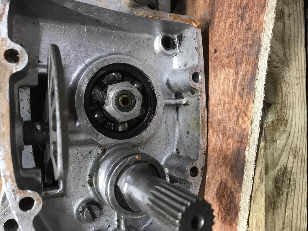

Bon finalement on m'a prêté le bon outil,moteur bridé sur l'établi et un tube d'1.50m; je ne vois pas l'utilité de serrer cet écrou conne un bourrin,( je l'avais également chauffé).
Il me reste l'écrou sur l'arbre principal afin de déposer la boîte je pense,et pareil pas à droite ou à gauche? merci.
