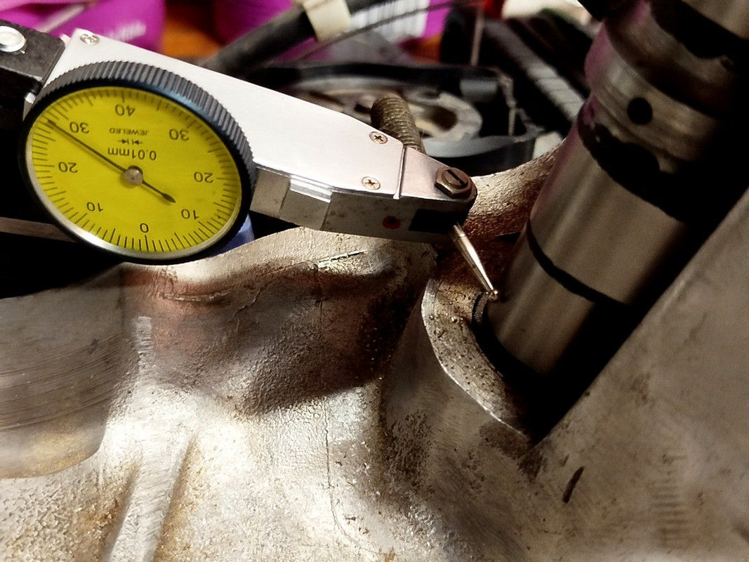

pour vérifier si c'est effectivement avec pas mal de jeu, je fais le montage avec le comparateur à levier "Puppitast"
oups :shock: c'est pire, bien sûr c'est augmenté parce que l'arbre à cames s'incline dans la bague ovalisée, dans le carter avec les 2 bagues il n'y a pas autant de jeu,
c'est peut-être d'ailleurs la meilleure façon de mesurer le jeu réel.

Comment se faire peur :mrgreen: en mesurant le jeu entre arbre à cames et bagues dans le carter :
carrément 0.28 mm :shock:
il faudrait que je fasse un montage plus stable pour que le comparateur soit bien fixé, là il est sur un goujon ce n'est pas l'idéal...

Une dernière mesure, arbre à cames dans le carter, comparateur sur le plan de joint du cylindre et je mesure le jeu verticalement, horizontalement pas facile.
Coté distribution je retrouve 0.07 mm, coté primaire 0.09 mm, mais quand je bouge l'arbre à cames dans le carter je sens bien qu'il y a un peu plus de jeu dans la bague coté primaire, je l'entends aussi : clic clac !
Il faudrait que je change au moins cette bague, en espérant qu'elle soit alignée avec l'autre, sinon comment aléser tout ça en ligne facilement ... ?
Je m’aperçois que cette bague est différente de celle du carter cassé, qui a d'ailleurs moins de jeu.
Je repense au fait de mettre une cage à aiguilles, voire un roulement à aiguilles de ce coté ça serait peut-être mieux, il y a de la matière autour pour agrandir le logement.
je mets à 0
je pousse l'arbre à cames vers le haut 0.09 mm
