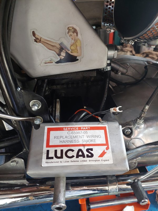

Messages : 7991
Re: Fuite électrique.
Gigi, pour qui me prends tu ? J'en ai toujours une boite sur le Triton ! :lol:
