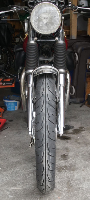

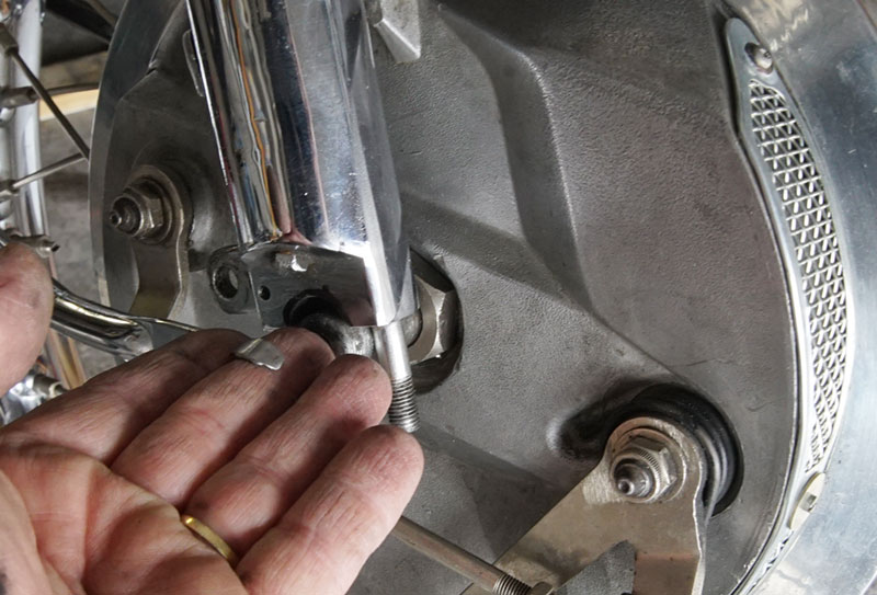

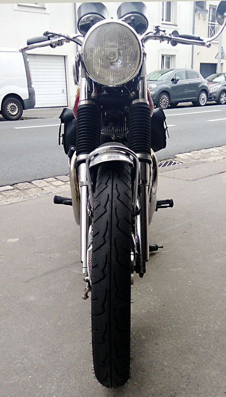

jean-pierre a écrit : 15 juin 2025, 07:04 je suis allé voir sur les forums Anglais la question est aussi posée
https://i.postimg.cc/zfVdrLww/IMG-8080-500.jpg[/img]
https://i.postimg.cc/8ktrhyg5/IMG-20171102-181038.jpg[/img]
https://i.postimg.cc/XqWjmBGx/IMG-20171102-181612.jpg[/img]
Très intéressant et vraiment étrange !
Effectivement j'ai environ 4mm de plus à gauche. :shock:
Et ça a surement un rapport avec mon problème de roue AV de travers (A65 de 70)
et que le bras le plus long va bien dans les sens de ma roue de travers...
Les bras de fourches ont été chromés et ce n'est peut être pas une super idée...
Et je suppose qu'ils se sont tordus sous la pression latérale du surpuissant frein double came.
Un photo vaut mieux qu'un long discours (je précise que l'axe est bien droit) :
Je croyais avoir trouvé la solution en insérant des morceaux de tôle courbée aux bons endroits de l'axe :
Le résultat semblait positif avec une roue remise bien droite et bien centrée entre les fourreaux :
Manque de chance une fois la roue remise droite, la moto se déporte quand je lâche les mains...
Donc je suis revenu à la roue de travers.
Je me dis que la première chose à faire serait de remplacer les fourreaux (ou bras ?) de fourche.
Puis ensuite régler un problème de géométrie peut être situé au niveau du bras oscillant.
Bref c'est une problème assez pénible à régler,
surtout que je n'ai qu'une règle de maçon de 2m pour contrôler la géométrie. :|
