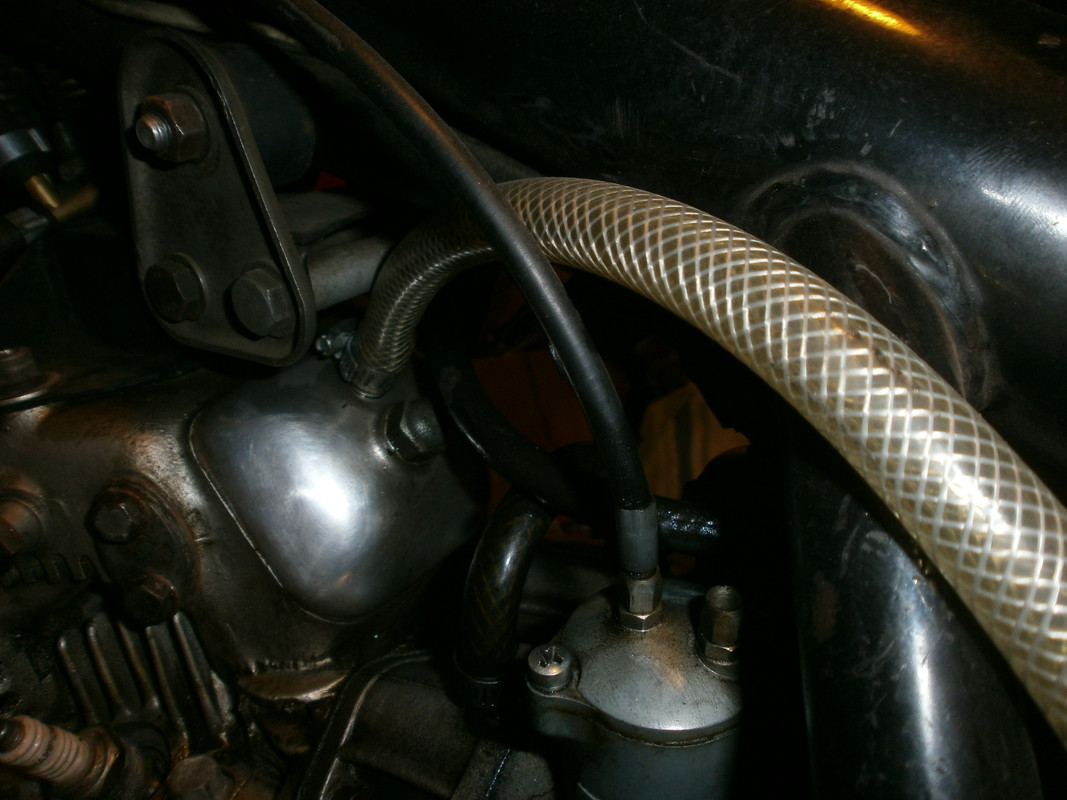

En parlant de fuites d'huile...,j'ai fait 1200km ce weekend pour la rencontre Norton en Gévaudan. La moto s'est mise à fuir par le carter primaire ,prise de compte tours au point que je devais rajouter 1/2l tous les 100 km.
Je me suis aperçu que le tuyau de reniflard formant un coude c'était plié et obstrué ce qui a créé une grande pression dans le carter. Tout est rentré dans l'ordre , je pense que le spy de vilebrequin n'a pas souffert ( pas d'augmentation d'huile dans le carter primaire) et 500 km depuis.
J'avais équipé la Norton d'une soupape de reniflard à clapet vendue par Holland Norton works,ça à l'air de bien fonctionner. 8)

En plus du clapet (650 yamaha XS)le fait de
Mettre la culasse à l’air libre en perçant
Le cache culbuteurs admission pour y brancher un tuyau diminue le risque de fuites
Au niveau du puit des tiges de culbus😎

Toutafé ; surtout sur autoroute à 4500 tours maintenus longtemps
Le clapet vendu par Holland Norton Commando est à lamelle comme les clapets des 2 temps : aucun risque ; pas certain que celui des XS ne soit pas à bille et ressort

Le clapet reniflard yamaha Xs provient de chez Holland NORTON est à lamelles classiques comme ceux montés sur les flats bmw etc …😎
https://twins-inn-france.com/produit/va ... er-moteur/
