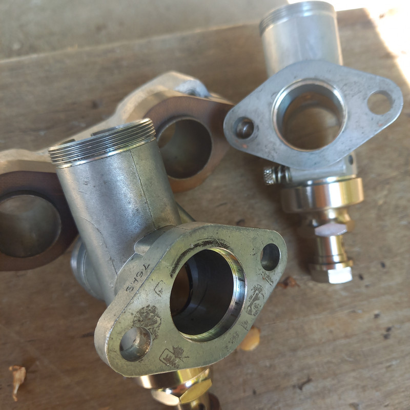

Suite à une visite chez Jivaro, celui-ci était entrain de fabriquer un mandrin pour
rectifier un carburateur ( avec un petit tirage au passage de la
tourelle pour effectuer un léger cône de quelques millièmes de mm) , ça
cause l'expérience! Il m'expliqua que la refabrication des Amal 76,
n'avaient pas la spécificité pour le montage du Racing Kit et qu'il
devait faire le lamage pour les douilles de la pipe d'admission double
carbus, (kit 51/53 et monté par l'usine sur la T100 Clubman 53 avec la
boucle arrière GP) . Dixit Jiv pour l'ajustement il faut juste un jeu suffisant, sinon c'est plus du jeu, c'est de la triche.

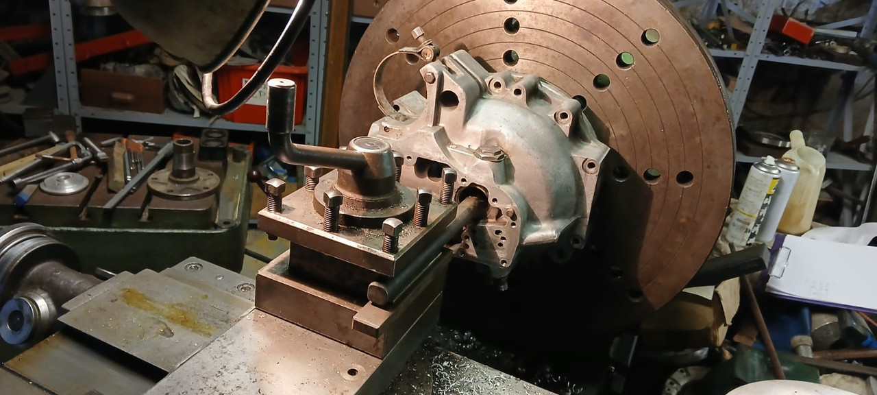

On s'était donné rendez-vous pour refaire la bague bronze du vilebrequin d une A10
En partant d'un bloc de bronze et pas mal de copeaux .
Maintenant que la bague est faite : J ai plus qu à tout remonter !

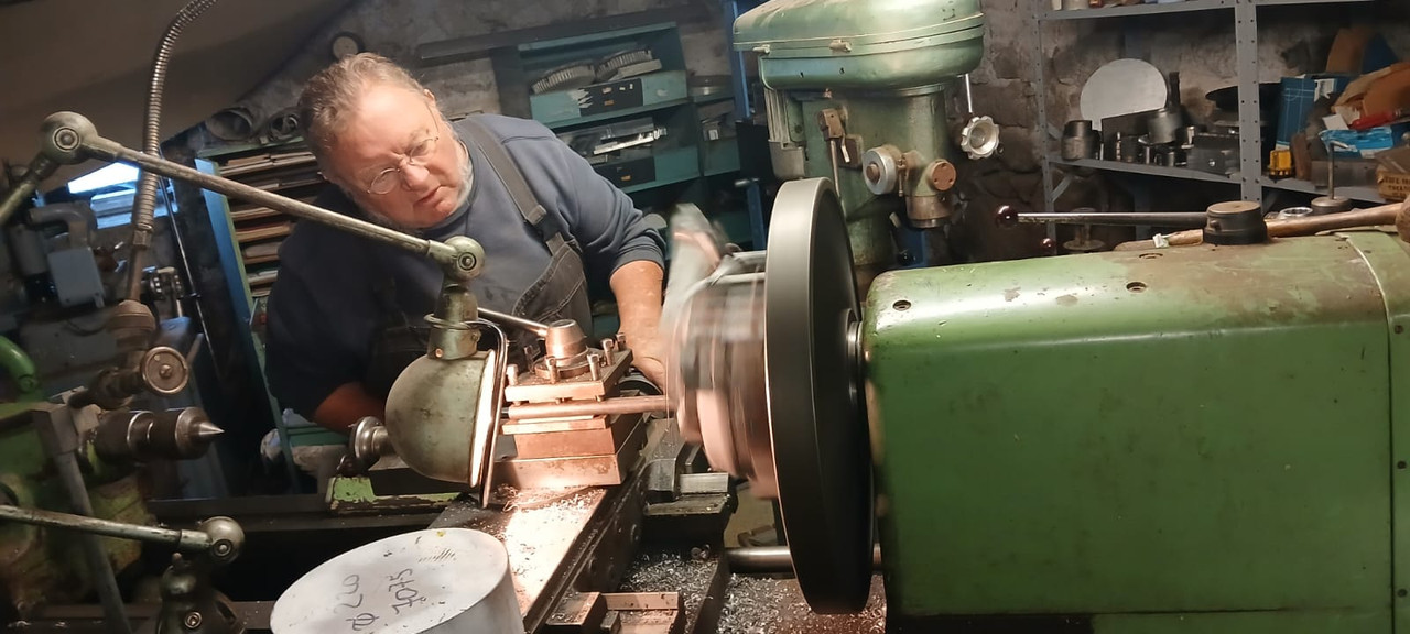

Joli montage, ça m'a toujours impressionné le travail sur un plateau, truc que j'ai jamais fait,
c'est technique, tu saurais dire le nombre de tour minute pendant l'usinage ?

Je note que l'opérateur n'a pas mis ses EPI, que la machine outil n'est pas équipée des éléments de protection...
Que le monsieur a lui même créé son outil à partir d'un barreau.
Hop, je dénonce à l'administration de tutelle ! :mrgreen: :lol:

On a bien rigolé. Les carbus sont des refabrications pour une T100 kit. C'est du beau boulot, mais il manque le lamage pour la douille acier d'origine. Donc montage sur un mandrin en alu, avec à peine de conicité, un ou deux centièmes, et hop, un centrage, un coup de barre à aléser, et on revient au montage d'époque, de très belle facture.
Pour le carter, c'est un BSA, A10, avec une bague neuve, que l'on alèse en ligne sur plateau, avec un cimblot intermédiaire, usiné pour représenter le demi carter opposé. Comme ça, c'est centré et orthogonal. Bien sur, le bronze a avalé l'outil, les quatre centièmes prévus se sont transformés en un dixième et il a fallut recommencer. Bof, et cent fois sur le métier remettez l'ouvrage.
Le tour pour les petites pièces et un LINZ 70, et le gros bazar, qui passe les carters, les roues rayonnées, et un peu tous les gros morceaux qui passent par l'atelier, est un Cazeneuve HB500 à banc rompu. Ces deux tours se complètent admirablement, et ne connaissent pas l'échec. La boite de filetage du Cazeneuve est une merveille, avec absolument tous les pas imaginables, sans changer un pignon, juste en actionnant des leviers.
Coté vitesse, pour les petites pièces genre carbu, j'étais autour de neuf cents tours, et en plateau avec le gros, deux cents tours.

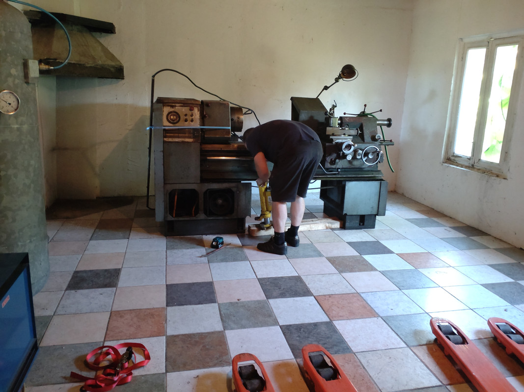

Le fiston vient de s'acheter lui aussi un Cazeneuve, on a bien rigolé pour l'amener à sa place définitive...

HBX 360 super machine pour travailler

C'est ce que j'allais dire. Une sublime machine, condensant tout le savoir faire de Cazeneuve, une splendeur. En fait, je vais vendre quelques BSA pour m'en acheter un. Je ne peux pas finir ma vie de mécanicien sans avoir eu ça.
Messages : 16763
Re: du Triumph chez Jivaro !!!
William T160R3 a écrit : 28 oct. 2025, 17:04 HBX 360 super machine pour travailler
Eh presque ! HBY 590.
