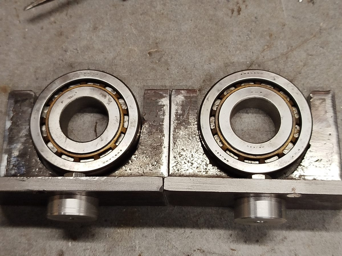

Hier soir travail fastidieux sur les paliers, j'ai voulu faire les ouvertures pour loger les roulements à la main et ce n'est pas très beau
Ça n'a pas besoin de précision heureusement, j'ai fait les deux paliers identiques pour poser les roulements vilo, et ça semble aller.
Je ne pense pas que le vilo risque de sortir des paliers.
Pour scier d'un trou à un autre j'ai utilisé une lame de scie (à main) dont j'ai réduit la largeur pour suivre la courbure, la misère,
Les deux sont ensemble pour qu'ils soient identiques, aussi approximatifs l'un que l'autre
Avec un roulement dedans ça ce voit moins que c'est pas beau
Le vilo sur les paliers ça tourne bien, ça ne bouge pas

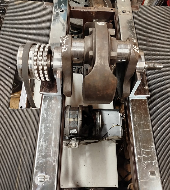

Petit travail du soir : ouverture coté rotor d'alternateur pour passer la courroie et évidemment je tombe sur un tube dessous, donc repositionnement de l'ensemble, refaire les perçages de fixation etc.
La moindre modification prend du temps.
Moteur : refaire les fixations pour le mettre dans l'autre sens pour que l'entraînement soit du coté alternateur et pas volant central.
Évidemment le plateau support moteur est trop haut, le diamètre du rotor est bien plus petit que le volant central, il faut descendre le tout, donc nouveaux perçages etc.
Peut-être il faudra faire une poulie de plus grand diamètre que le rotor et à sa place, donc je prévois une ouverture assez grande.
Finalement heureusement que cette table métallique est assez haute sinon je n'aurais pas pu mettre le moteur dessous aussi bas, sur les bancs pros il est déporté d'un coté par exemple.
Essai : ça tourne, le démarrage est plus difficile, j'appuie un peu sur le plateau support moteur qui est maintenu par 2 grands ressorts pour éviter que la courroie patine au début.
Pratique le plateau moteur suspendu par les ressorts, ça diminue la tension de la courroie et permet de l'ajuster à ce qu'il faut, au besoin un appui sur le plateau suffit en cas de glissement.
Le déplacement possible du vilo : les roulements ayant un peu de jeu dans les paliers, ça pourrait suffire pour avoir un débattement angulaire, mais une fois que tout sera fixé ça risque de coincer, donc je vais quand même mettre les roulements qui feront pivots sous les paliers.
Il faudra fixer tout ça, parce que là au bout de quelques temps un roulement vilo peut sortir, il n'est pas serré dans un carter moteur, ni serré sur le vilo (je l'avais légèrement agrandi pour qu'il passe sans serrage).
Sur les bancs pros on voit des butées (avec un roulement) en bout de vilo pour éviter un déplacement axial, c'est sûrement utile !
Ici le vilo ne peut pas sortir il est entre les deux plateaux de la table et les deux guides à billes,

L'hiver il faut travailler à l'atelier mais le mien est un peu froid, je dois l'avouer ça ne me donne pas trop de courage.
Bon je reprends mes travaux sur ce banc d'équilibrage dynamique, et je dois dire que je me suis bien fourvoyé avec mes paliers qui doivent supporter le poids du vilo de Norton.
Le roulement (conique à rouleaux pour supporter le poids) sous le palier pour qu'il puisse pivoter n'est pas du tout sous la charge du roulement vilo, c'est trop décalé, ça ne peut pas aller, le palier veut se mettre en travers sous le poids du vilo.
Donc je cherche une autre solution, et surtout un bout de métal qui puisse servir à faire ça, je trouve (achat récup) une sorte de tube à section rectangulaire assez solide.
Comme il est plus épais qu'un roulement je décide de ne pas faire d'évidement, et il est creux bien sûr. Je coupe 2 bouts pour faire ces paliers du banc.
Je vais essayer de poser les roulements du vilo dessus.
Le but est de mettre le roulement de pivot le plus possible dans l'axe de la charge, pas comme avant décalé.
Pour caler les roulements de vilo je mets 2 longues vis M10, je pourrai même prévoir un chapeau serré sur le dessus avec des vis plus longues.
Ces nouveaux paliers plus hauts permettent que le roulement de pivot, l'embase et les rails à billes, puissent passer sous le vilo sans gêner, mais du coup il faudra rehausser le moteur électrique dessous, modifier tout ça.
Cette fois j'espère que ça ira mieux.
Avant c'était ça et on voit bien que le roulement de pivot dessous est excentré pour passer à coté du vilo :
Maintenant c'est avec ce bout d'alu avec les roulements vilo posés dessus, du coup c'est plus haut et le roulement de pivot dessous pourra être mieux positionné
Je pense qu'il ne faut pas que je serre les roulements de vilo sur les paliers, car si ça bouge d'un coté à cause du balourd et pas de l'autre, les paliers vont pivoter,
mais du coup la distance entre les paliers devraient changer aussi, à voir quand ça va tourner !
