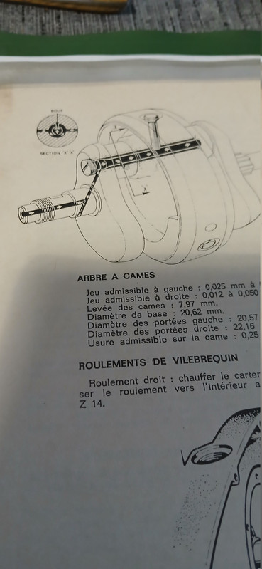

Le doute m'assaille , joint spy carter de distribution T 120 ressort côté villebrequin ou bien ?

Eh bien traditionnellement, le côté ressort d'un joint spi se monte côté où est contenue l'huile, ou la pression dans le cas du carter de distri de la T 120.

Si ça peut aider :
https://www.123roulement.com/blog/comme ... -joint-spi
Descendre en bas de la page , il y a la solution qui confirme ce que dit Zerton.
Sur les Triumph, l'huile arrive au vilo par le couvercle de carter de distrib' et le vilo recevant cette huile s'enfile dans le joint spi donc pour moi, le ressort doit être du côté droit de la moto, tourné vers la cavité d'arrivée d'huile du couvercle.
L'huile n'a pas d'autre choix que de rentrer dans le vilo. On se retrouve avec la bonne pression d'huile dans le vilo.
Alors que dans l'autre sens (ressort vers le vilo) l'étanchéité ne serait pas complète l'huile peut s'échapper autour du vilo et une partie de la pression d'huile partirait dans le carter de distribution et une autre partie dans le vilo , à une pression moindre que prévue

Explication logique et claire,merci à vous deux.
