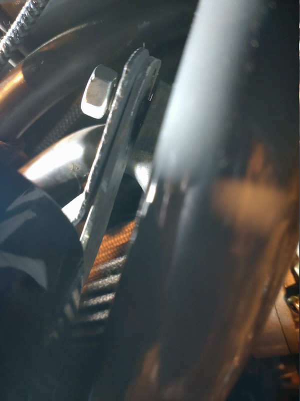

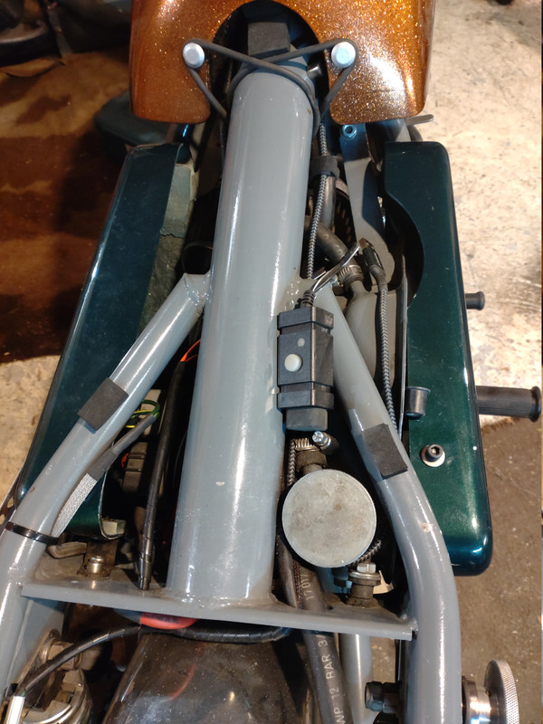

Bon, j'ai progressé sur ma "merguez de Frankenstein".
Aujourd'hui, 15 mm de moins en largeur sur le cache droit, ça ira comme ça, on ne peut pas faire plus sinon ça touche
à la couture du réservoir, il y a un peu de retouches à faire par endroits.

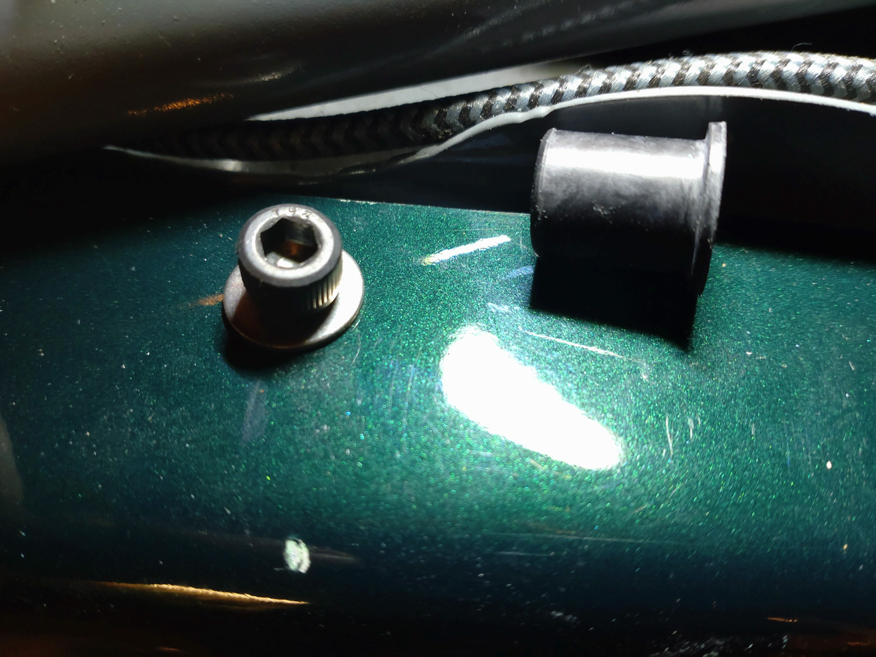

Ce qui m'a permis de travailler sur la fixation avant qui vient se prendre sur le silentbloc qui tient le réservoir d'huile.
Quand ça c'est en place, on peut faire des repères pour percer le cache au bon endroit pour que le trou tombe en face de l'insert taraudé à l'arrière du résé d'huile,
puis de travailler sur cette fixation. Là aussi, un insert isolastic caoutchouc avec un tube interne 2 mm plus court permettra un montage souple mais aussi un serrage correct.

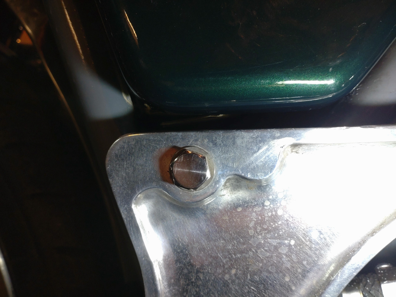

Pour la partie basse du cache, il me reste à fabriquer une patte qui viendra s'insérer derrière la plaque Z.

Tu as réussi enfin a avoir une bonne allure de tout l'ensemble apres de placer la selle, et de te sentir commode sur la selle sans que le couvercle droit frôle contre l'entrejambe, zerton?
PS: la couleur vert des couvercles fait du joli en contraste avec le reste de la couleur de la moto..., (mais ne me faites pas tres d'attention, Eskarne dit de moi que mon sens des couleurs c'est du cul
