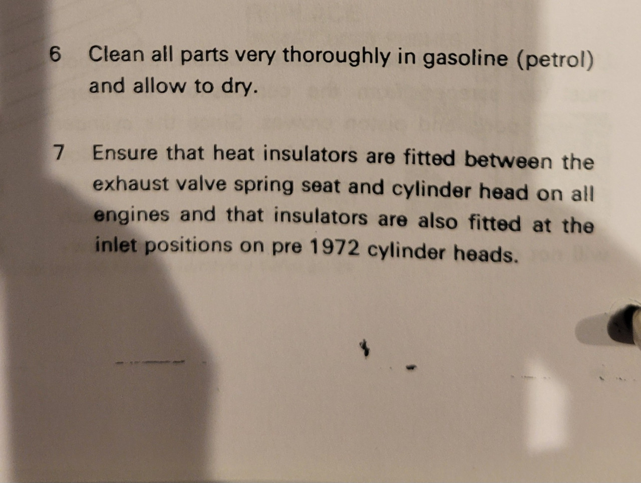

Hello . Je vois sur l'éclaté de chez Andover , un joint ( anti chaleur ? ) sous les sièges de ressorts soupapes ( N°7 ) . Au démontage ils n'y étaient pas . Joints nécessaires d'après vous ? pour les 4 ?

les joints sont nécessaires pour 1 raison importante : les ingénieurs qui ont dessiné le moteur les ont mis !
aprés on peut dire qu'ils servent à ne pas recuire les ressorts et que si ils sont absents les ressorts sont moins contraints.

Oui, ces cales sont nécessaires, et il en faut une sous chaque coupelle de ressort.

JR a écrit : 03 févr. 2026, 21:34 les joints sont nécessaires pour 1 raison importante : les ingénieurs qui ont dessiné le moteur les ont mis !
D'autant qu'ils sont sur le part-list,mais c'est vrai que c'est pas rare qu'il y en a qui ne s'embête pas à les remettre. 8)

Des news concernant ma question : perso je comprends çà / sur le workshop manual les cales thermiques sont préconisées pour les soupapes échappements pour tous les modèles de commando . Par contre ces cales à l'admission uniquement pour les culasses antérieur à 1972 . donc 750 uniquement . Pourtant toujours fabriquées en 73 . culasse différente ?

Moi je comprends qu'il en faut aussi à l'admission :P
D'ailleurs ils y sont,pour l'admission et l'échappement sur les parts list d'ANDOVER NORTON pour toutes les 850. 8)

Message par JR »
