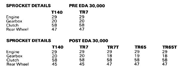

Messages : 11338
Re: T140 82 Consommation au 100 km
Toto_voyage a écrit : 28 févr. 2026, 21:44
et en plus c'est loin d'être un avion, quand je démarre en première j'ai l'impression d'être en seconde !
T es sûr du nombre de dents de tes différents pignons (moteur, sortie de boite et couronne AR)?
Parce que la mienne n'est pas une 1100GSXR :roll: ....mais quand même.

Toto_voyage
Messages : 29
Inscription : 25 déc. 2017, 09:42
Localisation : Orléans
Message non lu par Toto_voyage »
elmo a écrit : 01 mars 2026, 01:24
J'ai vérifié, la transmission secondaire est bien d'origine avec 20 et 45 dents.
