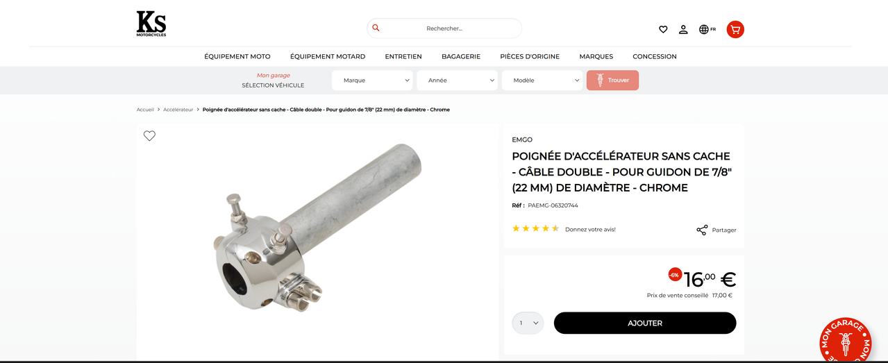

Le câble dédoublé serait-il moins bien que les deux câbles ? Il se trouve que j’ai deux câbles sur ma T120 mais que j’ai prévu (au cas où) un remplacement par un câble dédoublé. Peux-tu préciser le point ? Merci bp

Pour moi c'est plus facile de changer un des 2 câble dédoublé ,cassé au bord de la route, à la poignée qu'avec le dédoubleur.

Merci Francis donc j’ai fait une connerie en achetant ce câble unique dédoublé
car je pense que tu as raison. Je l’avais déjà fait d’ailleurs une fois …

Il y a un seul câble qui sort de la poignée, dédoublés avant les carbus,
j'ai toujours fait gaffe à ce truc. Donc si j'ai bien compris, il existe
des poignées à deux câbles ?
