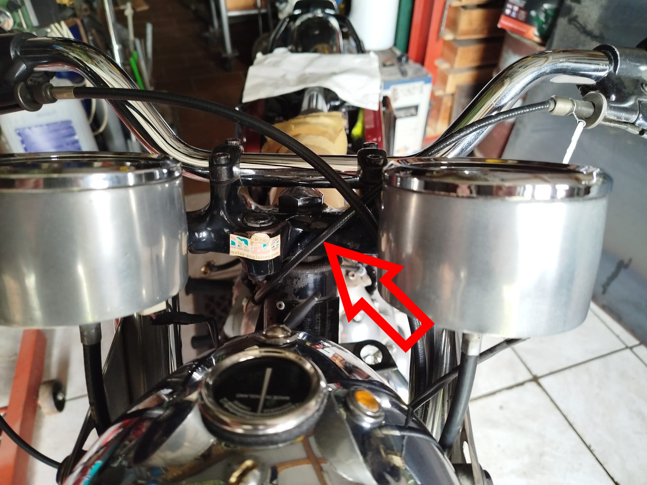

Mais non, tes idees sont toujours bonnes. Le commentaire a a voir avec mon expérience donc une fois j'ai trouve la solution a un probleme de ma Sanglas sur lequel je meditáis profondément pendent longtemps sans trouver aucune solution justement sur le "trône"..., en tout cas j'ai laisse tomber qu’après d'avoir eu l’idée tu auras fini avec la tête congestionnée par l'effort!
PS: L 'idee est bonne et j'ai pris note (et je vais la partager avec Martin). En ce moment j'ai le cable de reserve de l'embrayage lie au long du cadre (de la colonne de direction jusqu’à l'endroit ou se fixe la platine du feu derrière), et je recherchais un autre endroit plus accesible ou le cable ne soit pas gênant, ...en plus, je pense que les deux trous sous la tôle de la selle auront l'avantage d'agir pareil a un déversoir de l'eau de pluie croupie dans la mousse.

Cà dépend du guidon et de la longueur du cable .... sur cette photo , on pourrait penser que si le guidon tourne vers la droite le cable va être en tension (peut-être une illusion d'optique ?

Moi, je dirais que ça dépend si tu veux niquer la peinture du cadre ou du réservoir, c'est toi qui choisit...

Pour moi,grand guidon donc grand câble,devant le T supérieur puis direct sous le réservoir où il doit pouvoir bouger, sous le réservoir,en le prenant avec tes doigts.

Mon guidon c'est le court et le levier et les commandes se placent un peu plus dévies que le tiens et le cable sort du cote extérieure du guidon. Je le fait traverser les T de fourche entre la colonne et la barre de la fourche, mais je ne l’introduit entre le reservoir et la poutre centrale sino en dessous du reservoir, par l’extérieur, pour avoir un trajet plus directe sans rien que le force en meme temps qu'il a plus de longueur pour favoriser qu'il en fléchis avec plus amplitude quand je fait tourner le guidon a droit.

Comme je tiens ab-so-lu-ment à ce que le levier tire dans l'axe, bien droit (enfin pas d'angle dès le tendeur de câble sur la poignée quoi...)
mon câble passe au dessus du bas du compte tours et ensuite vise le dessous du résé.
