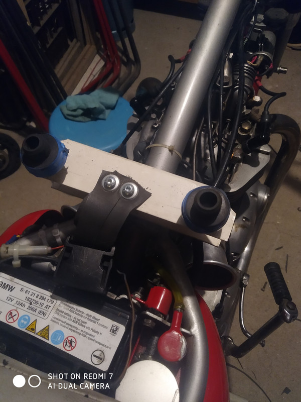

Pour l'arrière j'ai fabriqué un support alu, rehaussé de deux silentblocs récupérés dans mes " merdouilles".

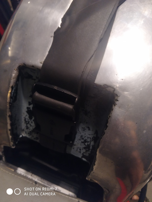

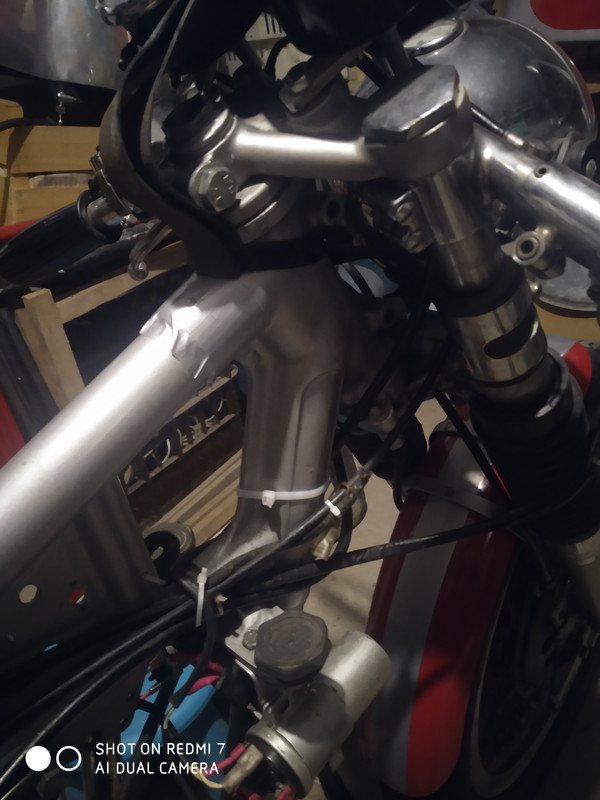

Je m'étais maudit après avoir bêtement ruiné une chambre à air en la pinçant. Ne jetant rien, elle a trouvé sa fonction. J'ai découpé une bande de 45 mm que j'ai doublée. Prise en sa moitié par deux rislands à la colonne de direction. Une grosse boucle de sangle de sac clic clac au bout, l'autre côté selle fixée à mon support alu. Facile à tendre, et efficace pour le maintien du réservoir.
Voilà l'histoire et merci à tous pour vos conseils.

Ceci explique que j'ai du fabriquer des appuis pour l'arrière du réservoir...
