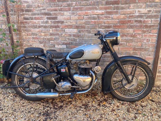

Bonsoir à tous , je suis près d'Amiens et je viens vous appeler à l'aide pour ma TRW 500 1955 : Aucun allumage( je l'ai achetée comme ça )
Il n' y a pas de batterie , et pas de branchements pour en mettre une ( allumage simplifié ?)
La voici en photo...
Merci !

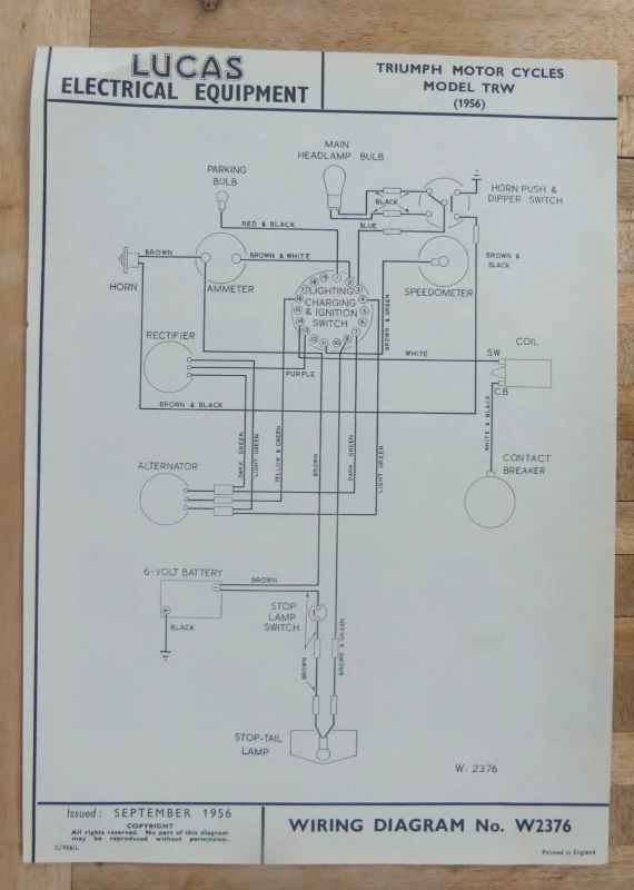

Voici le shema électrique de la TRW.
C'est bien un système batterie bobine.
La première chose à faire est, me semble-t-il, de vérifier que tout le système électrique est en place, câblage compris. Après, nettoyer les vis platinées puis tenter de brancher une batterie, kicker et voir s'il y a de l'étincelle aux bougies.
