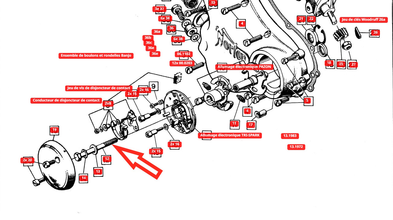

hello,
qui saurait me donner les caractéristiques de cette vis, diamètre et pas.
Norton Commando 1970/71
Merci.

5/16 UNF il me semble mais à confirmer 😎

Je trouve 6.14 en diamètre et la jauge whithwortrh indique 0.976 en filetage. :| :|

Donc , plutôt du 1/4 en BSF soit 26 TPI (55°), le 1/4 en BSC fait aussi 26 tpi mais à 60° ....

ok d'accord merci, je vais investiguer de ce côté ...

marinatlas a écrit : ↑11 juin 2026, 20:51 Donc , plutôt du 1/4 en BSF soit 26 TPI (55°), le 1/4 en BSC fait aussi 26 tpi mais à 60° ....
Mais c'est bien sûr !! 8) 8)

Précision ceci seulement avec un arbre à cames d'origine , car les AAC des USA ( Jim Scmidt, Megacycle et autres ) sont en UNF (24 tpi) ...

L'AAC est d'origine.
Je vais usiner la vis .
