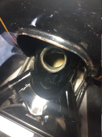

Nouveau démarrage tenté, huile partiellement partie de la colonne réservoir, nouveau remplissage, démarrage réussi mais grosse fumée blanche du côté droit de l'échappement, huile revient abondamment dans la colonne réservoir, mais elle est trouble, limite mousseuse. Je suis un peu perdu :lol:

Si ton moteur n'a pas tourné depuis un moment, il est possible que tu aies de l'eau de condensation dans le bas moteur, du coup quand tu démarres l'eau est vaporisée... : fumée blanche.
La mousse dans l'huile est signe d'eau dans l'huile , ça fait de la mayonnaise.
Je ne pense pas que ce soit grave , des experts vont venir confirmer ou infirmer ce que j'écris.
Fumée blanche : eau
Fumée bleue : huile
Fumée noire : essence (mélange trop riche).
Vidange le carter moteur et réessaye de démarrer, puis dis nous!

elmo a écrit : 18 juil. 2026, 15:07 Si ton moteur n'a pas tourné depuis un moment, il est possible que tu aies de l'eau de condensation dans le bas moteur, du coup quand tu démarres l'eau est vaporisée... : fumée blanche.
Fumée blanche : eau
Fumée bleue : huile
