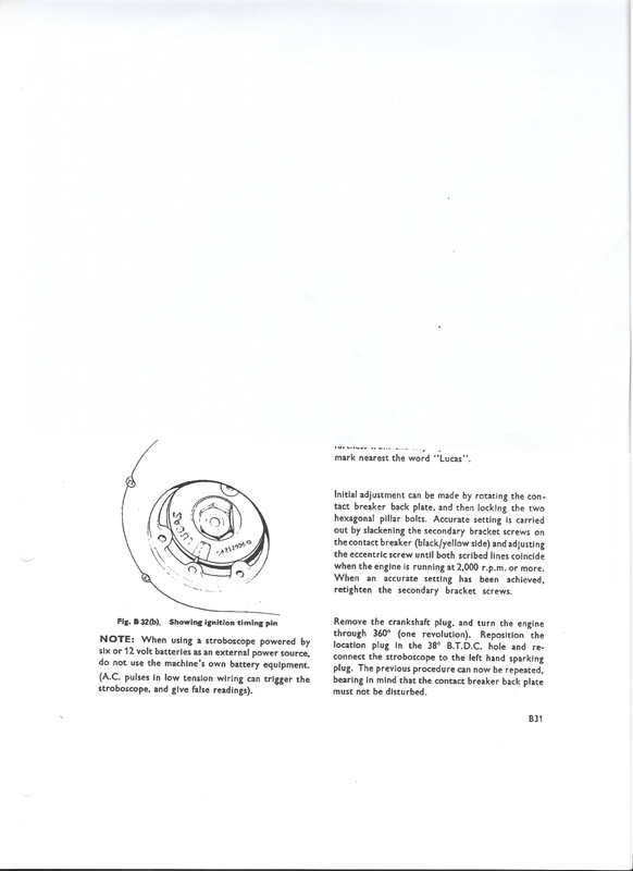

Comme expliqué dans ma présentation, j’essaye donc d’adapter un allumage électronique Wassel sur mon Daytona T100T de 1969. L’ancien allumage est démonté complètement et il me faut donc positionner la « came » à aimants sur le vilebrequin. Ma question est de savoir comment positionner la gravure de cette « came » par rapport à l’ergot situé sur l’arbre du vilebrequin ? Si quelqu’un a la réponse, je suis preneur 🙏🏼
Merci par avance !
Ps: Sur la photo, on voit donc une petite flèche rouge sur la gravure de la came, et une flèche rouge sur l’ergot de l’axe vilebrequin

Je ne connais pas l'allumage Wassel, peut-être est-il cousin germain du Lucas ?
Par contre, cet allumage se positionne sur un des arbres à cames et non sur le vilebrequin.
Pour ce qui concernes les autres allumages électroniques, généralement on positionne le moteur au PMH, on décale de la valeur d'avance,
et on positionne ton plateau par rapport à un repère situé sur le carter de distribution.
Sans doute plus d'explications ci dessous:
https://burtonbikebits.net/bbb/wp-conte ... W61495.pdf

la photo ( flèche rouge ) nous montre l' ergot d' entraînement de l' avance centrifuge sur l' arbre à cames d' échappement, et non en bout de vilebrequin.
Reste à savoir si le capteur à aimants est à emmanchement conique dans l' AàC, auquel cas il faudrait supprimer cet ergot ou si la présence de l' ergot est nécessaire.

pour rester dans le sérieux du sujet on ne s'occupe pas de l'ergot de l'arbre a came il faut caler avec le rotor alternateur et du repère du carter comme un allumage classique ,il faut ensuite mettre en face le trait du rotor d'allumage en face du repère du plateau a la lettre C qui signifie clockwise le sens de rotation de l'allumage

Effectivement, je voulais bien parler de l’axe de l’arbre à came et non du vilebrequin.
Donc
1- point mort haut ( après la fermeture des soupapes d’admission)
2- montage du rotor
3- calage de la gravure du rotor en face de la lettre C du plateau.
Pour le point 2 , comment j’oriente la gravure du rotor dans le carter? Je ne vois pas de repère dans ce carter!
Pour le point 3 ok j’ai pigé
Messages : 11735
Re: Allumage électronique wassel
Point 1 , il ne faut pas être au point mort haut mais au point d'avance maximum.
Je ne connais pas le T100 donc regarder dans la doc : position du piston, à combien de mm avant le PMH, ou le nombre de degrés au vilebrequin avant le PMH
