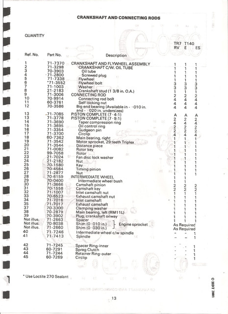

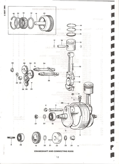

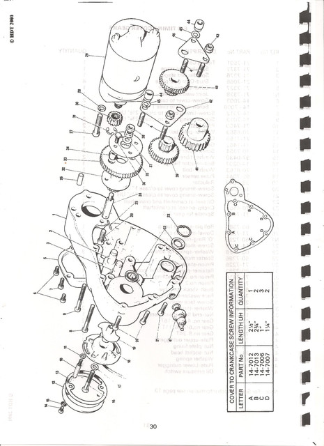

Bonsoir, En feuilletant les manuels sur les triumphs je cherchais un manuel ou l’on voit l’éclater du démarreur et du carter primaire mais les manuels s’arrête en 78 … donc sans !! Y’a t’il quelqu’un qui gentiment aurait le part list et vues de se démarreur et de ses pièces autour ??
L’idée serait de savoir si le carter primaire monterait sur une T120 ?
Et d’étudier tranquillement peut être dans mettre un sur ma récente T120 de 70 .
Merci à toutses .

J'ai ça , si ça peut t'aider
