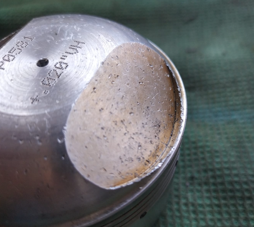

J'ai eu ça il y a quelques semaines sur ma Victor.
Dans mon cas, c'était très probablement un problème de soupapes déréglés. A s'étonner comment ca pouvait encore marcher parfois.
En comme les enmerdes ca voile en escadrille ...
En déculassant j'ai trouvé mon piston ( presque tout neuf) martelé !
... et rien dans le cylindre.
Pourtant il ya un camembert, un filtre à essence, et pas de bougie cassée.

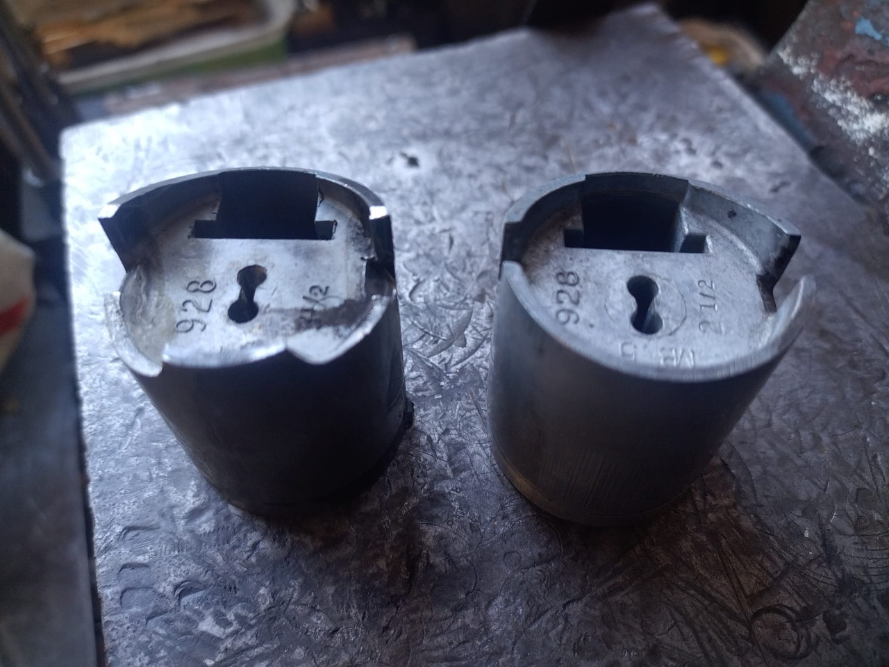

En démontant le carbu, je me suis aperçu qu'il manquait de la matière au boisseau ...
Le carbu était d'origine et 50 000 km , 50 ans de vibration ca use !
Il a donc été changé.

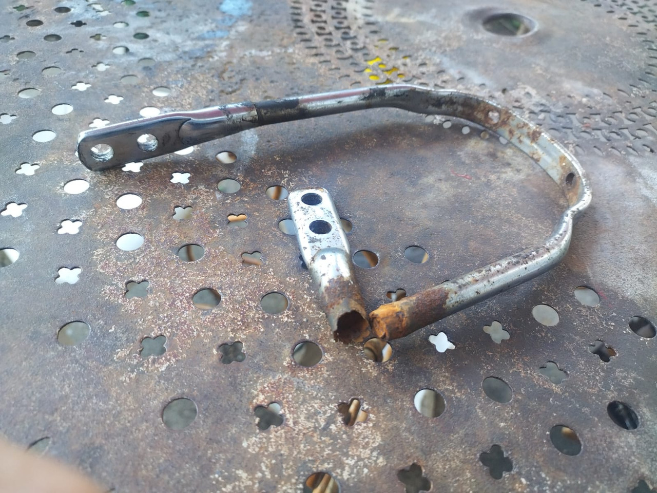

Comme jamais 2 sans toit ... patte de garde-boue cassée !
...et bien sur, introuvable.
