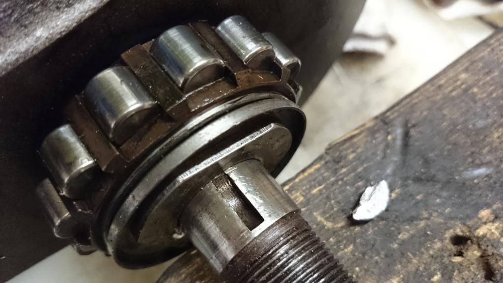

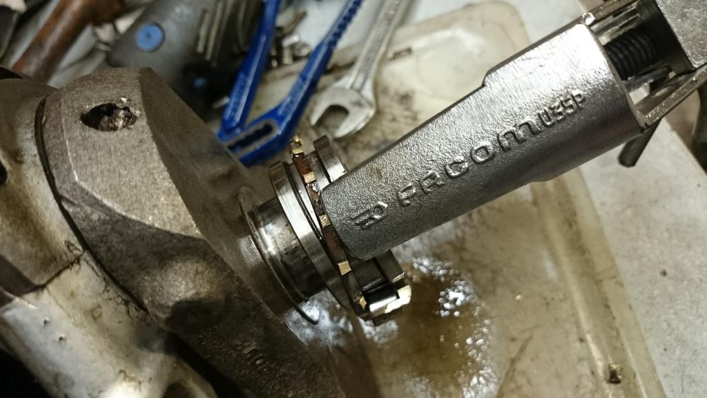

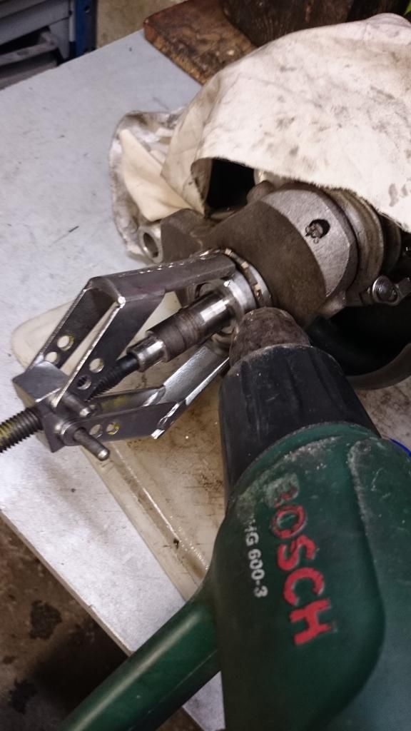

2h sur la clavette mais elle est sortie, chauffage, froid WD40, chauffage froid WD40, chauffage froid WD40, et en tapotant sur la partie interne avec un pointeau pour faire basculer la demi lune. A noter que la marque sur la queue c'est pas moi :(
Du coup j'ai sorti les roulements mais il a fallu défoncer les cages à la dremel pour avoir une prise correcte avec l'arrache.
En images

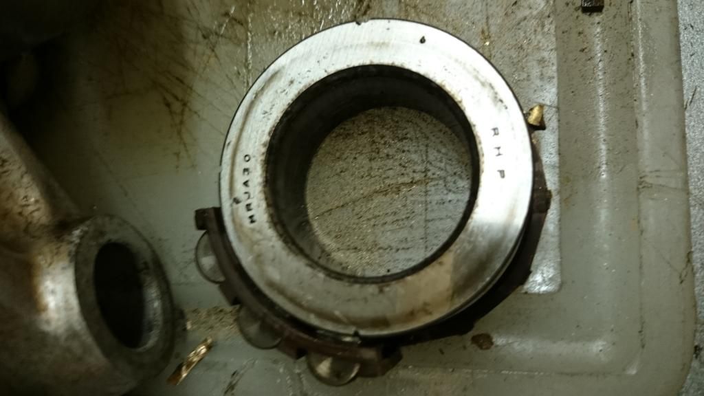

Est ce un roulement d'origine?

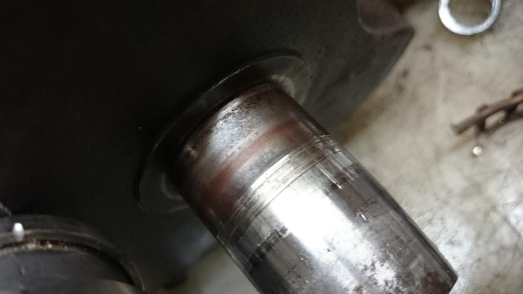

Coté allumage, le roulement glisse sur la queue, pas cool je pense ou c'est normal?

Détail de la portée

Bonsoir . j 'espère que tu as fait attention avec ton arrache de ne pas faire un champignon sur le vilo AmicAleman .

aleman a écrit :Bonsoir . j 'espère que tu as fait attention avec ton arrache de ne pas faire un champignon sur le vilo AmicAleman .
ben c'est prévu pour recevoir un arrache en bout de vilo, j'ai chauffé et lubrifié, pouvait pas mieux faire!

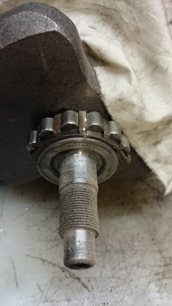

Vidéo
http://vid1370.photobucket.com/albums/a ... ufe4z5.mp4
J'ai 2 avis pas très optimiste sur la portée mais ce ne sont pas des nortonistes, on me parle de recharge, rectif
JR
Messages : 998
Re: [Norton commando 750 Mk IV] Un puzzle vers l'aventure
Message non lu par JR »

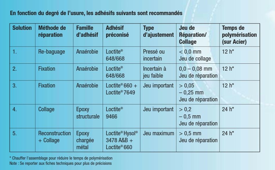

pour le roulement ce n'est pas normal , recharge et rectif c'est la solution idéale mais du loctite type sceleroulement (648 par ex) pourrait peut être faire l'affaire.

Image.
Je vais aussi amener le roulement neuf pour que le rectifieur me dise si un collage a la loctite est fiable.

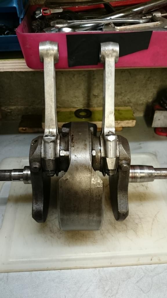

1 équerrage + 1 contrôle coussinets (pied de bielle ok contrôle sur le comptoir)
Pour le jeu latéral du roulement, ce sera scelle roulement (sinon 350€)
