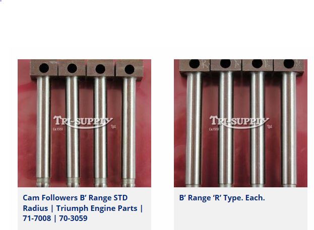

PHILIPPE a écrit : 08 nov. 2020, 20:50 avec des AAC profil 3134 il faut des poussoirs racing (marqués R)
Avec les guide poussoir ?
Je ne trouve pas de fournisseur sur le net
Re: RESTAURATION MOTEUR T110 1959
pas besoin de changer les guides
seulement les poussoirs
https://www.trisupply.co.uk/product-cat ... ollowers/
la courbure (le radius) est differente a cause du profil des cames

C'est ce modèle ?
Chez triumph, le B Range designe la gamme 650
Et le C range la gamme 350/500
Il te faut 2 pour l'admission et 2 percés pour l'echappement
Tu devrait attendre de finir l'inventaire pour commander
coucou............Image
y'a une invasion de cox par cheu moi, mais ça on s'en fout... je cite mes source : Chatok père & fils :
"R" veut dire "Radius" comme tu l'a écrit ... mais pas Racing !!!
Aaah bah faut pas m'pousser, j'démarre tout de suite, c'est pas comme mes Anglaises :shock: Nan c'est pas vrai ! :mrgreen:
Bzzzzzzzzzzzzzzz Image ou la mouche? ou ça ????
le radius c'est en anglais le rayon de la courbure de ton poussoir
et le radius est present sur les standarts et les racing
le R signifie que le rayon est adapté au diagramme des AAC sport ou racing
c'est pour ça qu'on appelle les R racing
comme tu vois c'est precisé standart radius

Les poussoirs "R" ont un radius de 1"1/8, on peut facilement vérifier le radius (rayon) en traçant au compas une courbe du rayon désiré sur une feuille de papier et en plaquant le poussoir sur la courbe on vérifie son radius.
Les poussoirs "normaux ont un radius de 3/4", il y a le cas spécifique de la T120 Thruxton qui a des poussoirs de 3" de radius !!!
Il faut obligatoirement respecter l’appariement type de poussoirs et type d'arbre à came si on ne veut pas d'usure prématurée et un diagramme de distribution correct.
Pour certains AAC avec un profil spécifique on peut modifier le profil des poussoirs, je fais retoucher les "R" à 1" de radius pour garder un temps d'ouverture de la soupape un peu plus grand qu'avec un 3/4" et quand même avoir une attaque de la came pas trop brutale, plus le poussoir a un profil plat, plus il maltraite la came à l'ouverture, c'est une des raisons des problèmes d'AAC sur les Norton qui ont des poussoirs "plats", c'est plus économique à fabriquer.....et plus facile à rectifier qu'un poussoir courbe.....
