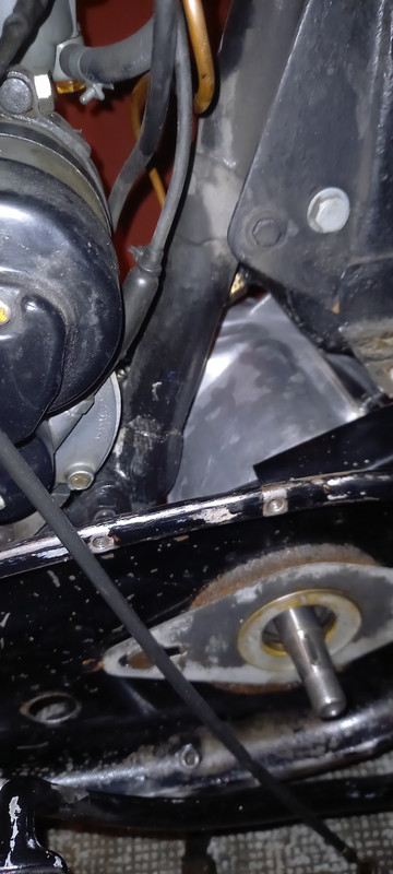

Cet après midi... grosse séance avec Nino, qui m'a filé un sacré coup de main.... ne serait ce que pour me calmer de ma rage contre les indiens qui m'ont envoyé un garde chaîne secondaire dont 2 fixations sur 3 ne tombent pas au bon endroit.
On a remis la boîte de vitesses dans le cadre,
puis l'ensemble garde chaîne secondaire et carter primaire intérieur en place.
Traçage, perçage, patte de rattrapage pour que ça puisse se monter. Bien 2h de boulot pour rattraper les erreurs indiennes
Enfin ça y est, on peut serrer les vis du carter primaire, tout est en place sauf que ..... cherchez l'erreur (pour ceux qui ont des B31 ou M20 coulissantes ou rigides) :
Donc faut tout redémonter :twisted:

il manque la noix si le pignon est en place?
Messages : 11598
Re: Opération Boîte
Il manque tout l'embrayage là..... Je comprends pas , tu parles de la noix d'embrayage?
Là, on voit mieux :
Messages : 11598
Re: Opération Boîte
Il ne fallait pas oublier ce morceaux du repose pied, qui rentre par derrière le carter.... grrrrrrrr!!!!

elmo a écrit : 14 déc. 2021, 22:17 Il ne fallait pas oublier ce morceaux du repose pied, qui rentre par derrière le carter.... grrrrrrrr!!!!
Bon sûr ! Mais c'est bien Dieu !
J'ai bien cherché hier soir, je ne voyais pas où était l'erreur...

Et encore.... j'ai eu du bol!
J'aurais tout aussi bien remonté, l'embrayage, la chaîne primaire et refermé le couvercle.... :lol: :lol: :lol:
Ah la la.... faut de l'humour des fois!
