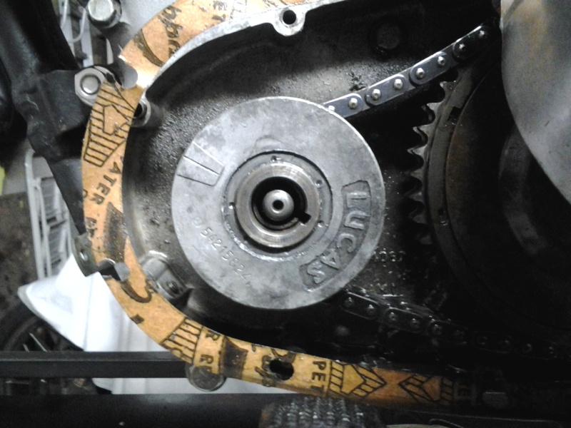

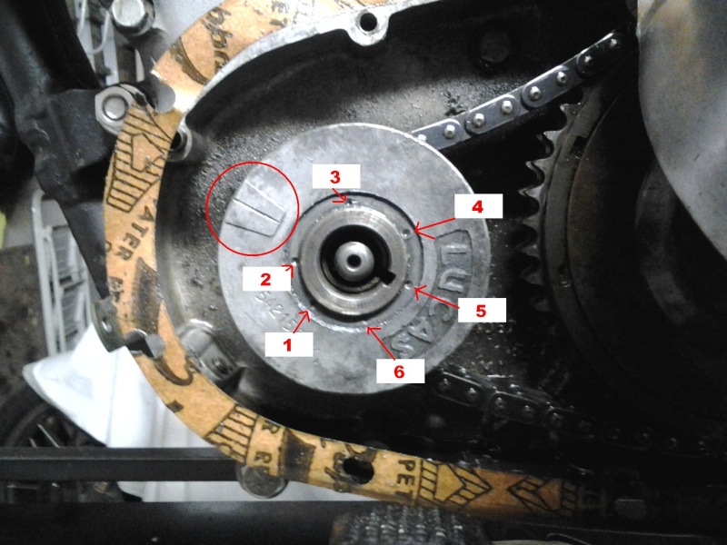

Ce soir ... ré-ouverture ... et la .... j'avoue que je ne comprends pas par rapport a la doc :?: :?: :?:
Mais bon il y a plein de repères sur le rotor , alors je compte une fois de plus sur vos connaissances !...
Mes questions :
1 : Quel repère dois je mettre devant l'encoche ?
2 : A quoi correspond le repère que j'ai entouré ?
Merci pour votre aide :D
Messages : 7744
Re: Remise en route d'une TIGER T20WD FRENCH ARMY
J'ai bien peur que tes repères ne soient pas repères mais des coups de pointeau pour resolidariser le moyeu du rotor avec les ferrites ...
Quand au trait il correspond au repère de calage pleine avance pour le mopeds qui ont une trappe de visite ...
Et je garde un souvenir ému du réglage d'une T que j'avais remonté ...avec le ET, c'était soit un ralenti parfait et un moteur qui marchait bien jusque 2500 à peu près ...
Ou alors pousser comme un sauvage pour démarrer le bastringue qui commençait à tourner rond vers3500/4000 ...
Tout ça c'est terminé avec le montage d'un alternateur standard et d'une bobine ordinaire (poil au dromadaire ) :|

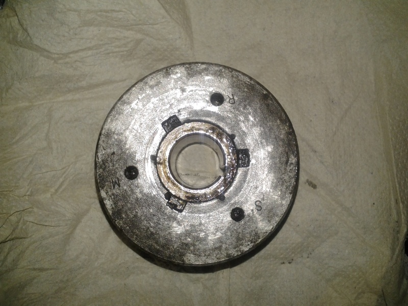

C'est pas des repères, à mon humble avis, juste des coups de pointeau pour "sécuriser" :lol: le sertissage du moyeu du rotor.
Sors le rotor, tu dois avoir 2 emplacements de clavette sur le vilebrequin, mets ton piston au PMH, phase compression( les 2 soupapes fermées), prends une pige, mieux un comparateur inséré dans le trou de bougie, tourne le vilo en sens antihoraire pour amener le piston à 0,4 mm avant le PMH, bloques le vilo. Tu dois voir un clavetage à 3 heures sur le vilo, c'est ce clavetage qu'il faut utiliser pour le rotor pour la T20T et à cette position tu dois régler le rupteur qui doit juste s'ouvrir.
Le repère sur le rotor : tu peux alors tracer en face sur le carter un repère qui te servira dans le futur !

Bravo le Bulk, tu as re-démonté....
Mais pas encore assez, il faut aussi sortir le rotor après avoir repéré sa position par rapport au vilebrequin.
Je confirme mes propos de Tricati (respect) qui sont en gros les mêmes que les miens.
Sauf que je lui signalerai respectueusement que sur cette chère Cub, les repères sont d'une faible utilité car pas de trappe de visite et surtout que le stator est fixé dans le carter extérieur.
Alors tout contrôle dynamique est exclu, seule la pige dans le trou de bougie est utilisable pour un calage statique...

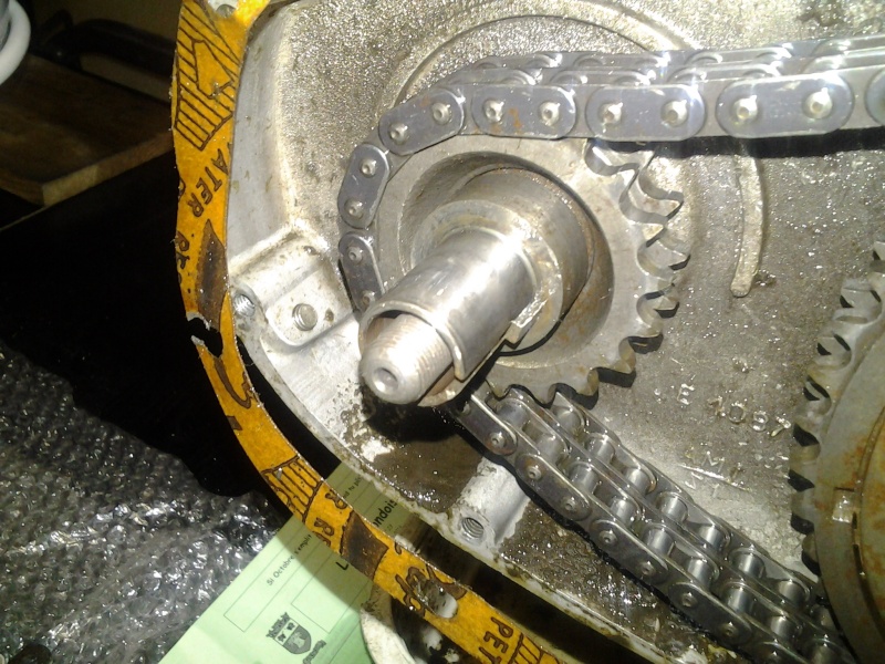

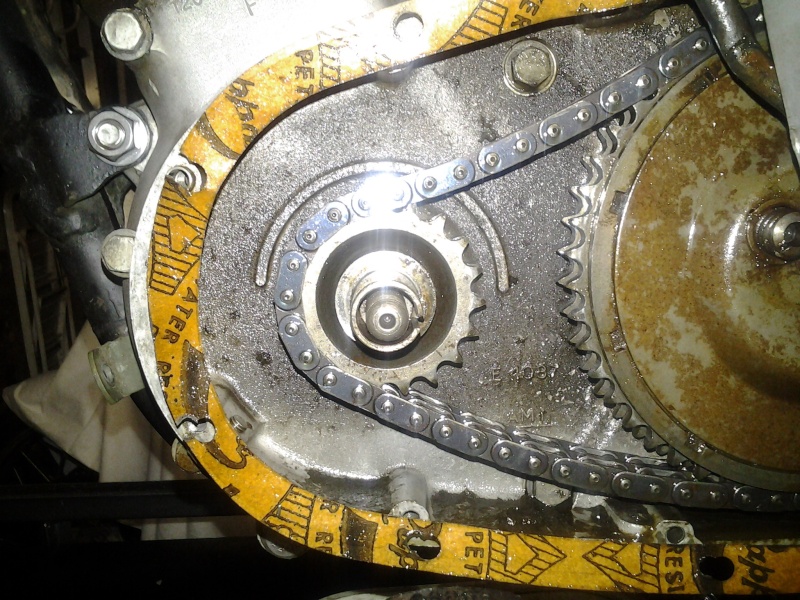

Ce soir , suite du démontage :
il n'y a qu'une position possible semble t il ?.... :shock:
HELP !..... :mrgreen:
FB21
Messages : 282
Inscription : 01 févr. 2012, 16:37
Localisation : Côte d'Or
Message non lu par FB21 »
Il faut enlever la douille qui est sur le bout du vilebrequin, elle masque l'autre rainure...
Sympa le jeu de piste, hein ?
