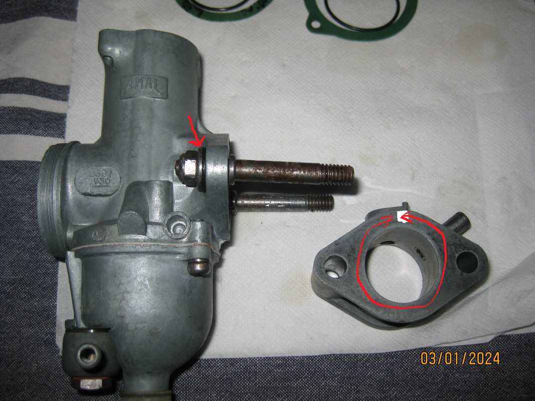

Hello
- 1 les 2 goujons de carbu pour moi la coupelle et le joint doivent être étanches mais le joint est bien écrasé.
- 2 la pièce intermédiaire entre carbu et admission le O-ring OK mais côté admission il faut un joint ??
Ces questions car j'ai parcouru la parts list pour les références sans résultat.
- Messages : 11172
L'essentiel c'est que la bride du carbu lui même ne soit pas trop serrée sur la culasse ou sur la pièce intermédiaire, parce que le carbu est en Zamac et est donc très malléable . Il peut se déformer et alors le boisseau se coince en position haute.
Pour moi les écrous des goujons n'ont pas besoin d'être étanches, la seule étanchéité qu'il faut obtenir c'est par le O-Ring.
Ensuite entre la pièce intermédiaire et la culasse il faut mettre soit une cale anti chaleur, soit un simple joint avec de la pâte à joint (ou pas), mais il faut que ce soit étanche.

Exemple de cale anti-chaleur : https://www.scootermarket.fr/pieces-de- ... lasse.html
Il semble que cette "cale thermique" n'est pas indispensable, mais utile quand même pour éviter l'éventuel phénomène de "vapor-lock"...?
Et mettre un joint de chaque côté de la cale : du type : https://www.scootermarket.fr/pieces-de- ... orton.html
Un joint de chaque côte, donc pour deux carbus, il faut 4 joints.

Vrai de vrai, je me suis posé exactement la même question.Bonifun a écrit : ↑03 janv. 2024, 10:57 Hello

C'est bien indiqué sur le part list
: 1 joint 71-3573 entre pipe et culasse , 2 joints + 2 coupelles 70-9554 + 70-9555 et 1 joint torique coté carbu 70-9711
Bonifun
- Messages : 785
Ah wouhai Joel P/L page 16 ne m'a pas tapé dans l'oeil (car ça fait mal
) ma vue n'est plus ce qu'elle était. merci
