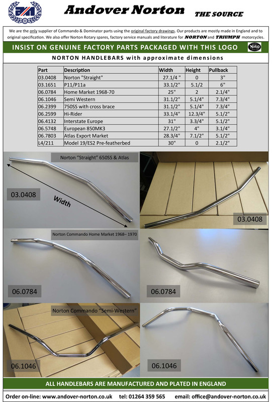

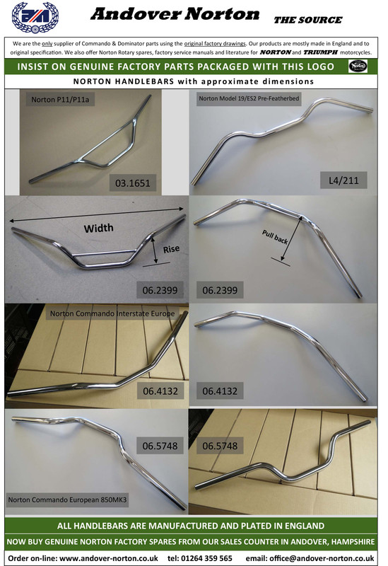

C'est dingue ça on est parti d une boîte à rénover et on est rendu Aux rayons et le guidon alors il n a rien :arrow:
Messages : 11598
Re: Opération Boîte
loulou a écrit : 23 janv. 2022, 22:00 C'est dingue ça on est parti d une boîte à rénover et on est rendu Aux rayons et le guidon alors il n a rien :arrow:
Je ne suis pas du tout rendu au rayon des guidons, qu'est ce que tu racontes?????
serge
Messages : 2237
Re: Opération Boîte
Message non lu par serge »
si ça peut aider. 8)
