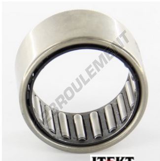

Et je continue à croire qu'un roulement à rouleaux en rajoutant une rondelle à côté de sa bague interne devrait fonctionner et être beaucoup plus simple à monter.
Mais à une condition : qu'il y ait au mini-mini-minimum 12 ou 15 rouleaux pour éviter des pressions trop fortes sur un seul rouleau.... Peut être un roulement à aiguilles donc en mettant une bague plus large sur la pièce 20 pour remplacer la bague interne.
Reste à savoir si c'est trouvable dans ces dimensions.

Elmo le roulement n’est plus que pour faire tourner la cloche avec le pignon du vilo sans aucune charge quand on débraye. Quand l’ensemble est embrayé la cloche ne toune pas sur le roulement parce qu’elle resté bloquée…, n’est ce pas?
- Pachi
- Messages : 8481
- Localisation : Madrid
Re: Embrayage C11
La seule dimension à tenir en compte pour un roulement à rouleaux c’est le diamètre interne de la cloche et le long, après on devra faire une bague sur mesure adapté au roulement à rouleaux et à la pièce n 20 et un peu plus de long que l’anneau avec les rouleaux.
- Messages : 11485
Re: Embrayage C11
C'est ça... embrayé, tout tourne ensemble c'est la cloche (entrainée par le vilo) qui entraine tout l'ensemble : disques collés par leurs patins de liège, noix qui elle est solidaire de l'arbre de boite et donc l'arbre de boite.
Donc embrayé tout tourne à la même vitesse de rotation et la cloche ne tourne pas sur le roulement. Elle tourne sur le roulement en position débrayé ou si l'embrayage patine.
