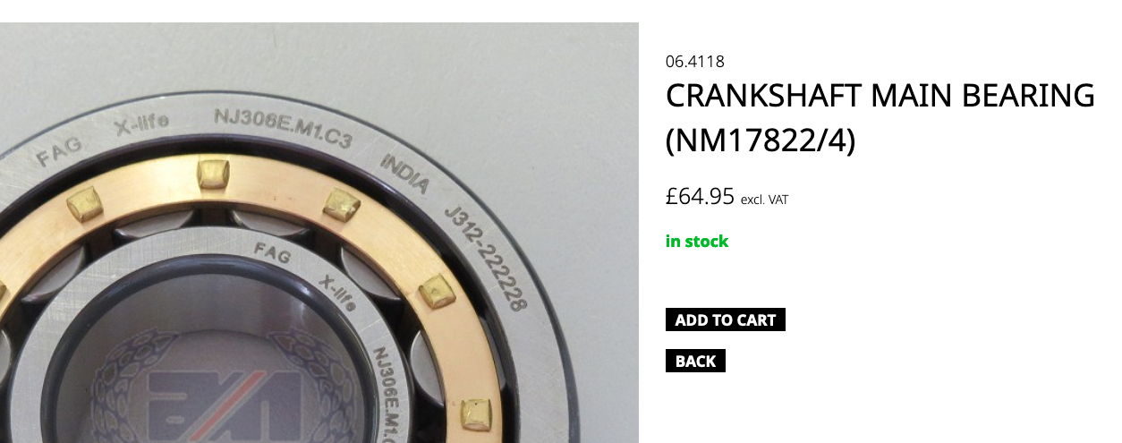

Puisque tu parles des roulements de Commando ... juste un petit hors sujet pour une comparaison des prix pour des FAG NJ306 E M1 C3 ... ils proviennent tous de la même usine ...
Chez 123 Roulements
Chez Norton Andover
Chez RGM Motors
Donc :
- 89€ ht chez 123roulements
- 79€ chez Norton Andover
- 47€ chez RGM
Evidement ne pas oublier d'ajouter les frais de port et d'importation ....

Je veux pas dire de cougnerie, mais il me semble que c'est le même roulement que celui monté sur certains monos ktm récents.

Et même que le roulement est moins cher chez KTM que chez Andover : 73 € ttc sur plusieurs sites de vente de pièces KTM LC4 640 98-06 :
https://www.pieces-ktm.com/ktm-moto/640 ... /32/0/1404
https://www.enxuro.com/fr/ciguenal/1719 ... 98-06.html
https://www.motorcyclespareparts.eu/fr/ ... 8030082000
Je note qu'ils vendent aussi du C3, mais je ne vois pas si c'est un "E" cage laiton.

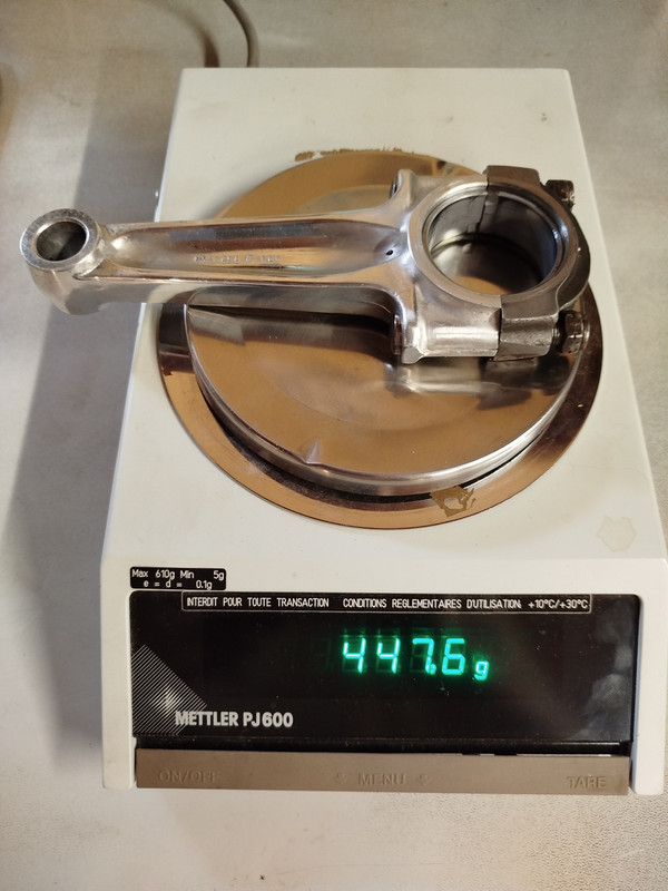

Quelques pesées et comparaisons
Déjà les 2 bielles ne sont pas parfaitement au même poids, rien de dramatique mais c'est facile de les équilibrer
Short Stroke, Peugeot usinée avec les moyens du bord pour voir ce que ça donne, et bielle Norton
Dernière modification par michelm le 12 févr. 2025, 18:43, modifié 1 fois.
