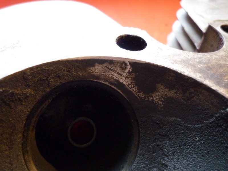

Messages : 2840
Attention de ne pas perdre les demi-lunes, ça se sauve facilement, ça saute.
Si ça bloque, un coup de maillet sur la queue de soupape.
Vérifie bien que ta culasse n'a pas de fissure, ça arrive malheureusement, entre les sièges de soupapes d'échappement et les trous de passage des vis de serrage de la culasse.

philippe c a écrit :Attention de ne pas perdre les demi-lunes, ça se sauve facilement, ça saute.
No problèm
J'ai démonté toutes les soupapes dans ma 206 Atelier :D
Le lève soupapes Facom est un bon outil, bien précis ,agréable à utiliser...ça aide !
m'a bien aidé aussi le doigt aimanté
J'ai repéré toutes les pièces
Houlala, j'ai dans l'idée qu'il y a des fissures aux endroits choisis
Ca se complique !!
Messages : 2840
Gratte la calamine et examine bien toute la surface.
Luc94
Messages : 5184
Localisation : 94
Message non lu par Luc94 »
Je confirme : Ca arrive ! :cry:
Le côté droit est touché, le gauche n'a rien ( enfin j'espère :roll: )
Pour l'instant,je n'ai pas encore tout décalaminé, il y aura t il de nouvelles surprises ?

Messages : 4045
Localisation : din ch'timi
Message non lu par ET »
Les fissures sont ultra fréquentes (1 culasse sur deux pratiquement
y'en a qui remonte comme ça
pour un usage pépère pourquoi pas, mais pour culbuter grand-mère, faut changer la tête de cylindre :cry:
jacques F
Messages : 1839
ET a écrit :Les fissures sont ultra fréquentes (1 culasse sur deux pratiquement
Gonain ressoude et répare les fissures.j' en ais fait réparer une il ya 2 ans.
Luc94
Messages : 5184
Localisation : 94
Ouf !! j'ai eu peur !
surtout qu'il y a un carter moteur à recharger aussi
Va falloir que je contacte ce Mr Gonain ( de quelle région est il , svp )
Donc : culasse fissurée, 3 guides sur 4 à changer ( allons y pour 4, soyons fous ! :roll: ) les soupapes et les sièges qui vont avec, l'usinage, les ressorts à voir ( je ne les ai pas encore mesurés )
Bref : la Totale !
je me demande si il n'y a pas sur le marché des culasses reconditionnées ( et peut être fissurées ? )
