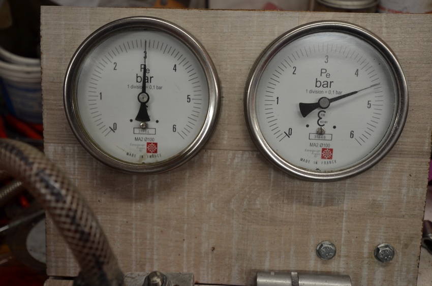

Après surfaçage du corps de pompe, du palier fonte, de la plaque bronze, ajustement des pignons en épaisseur pour avoir un jeu minimal, modification pour mettre 4 vis CHC (BTR) en M5, je remonte tout ça.
Elle est un peu dure à tourner au début, normal, mais en regardant par l'embase je vois toujours un petit jour (jeu axial) entre pignon pompe moteur et corps de pompe, il ne porte peut-être pas bien à plat, ou le fond n'est pas bien plan...
Je passe au banc sans autre modification, et effectivement je ne monte pas à 6 bars, c'est mieux qu'avant mais ça devrait monter plus que ça, j'ai : 3 bars.
Je m'inquiétais pour la pompe de retour, j'ai surfacé plus que nécessaire et j'ai aussi surfacé les pignons pour rattraper, et bien c'est tout bon 4,5 bars comme la pompe de 650.
Le passage au banc n'est pas inutile, il permet de voir une anomalie...

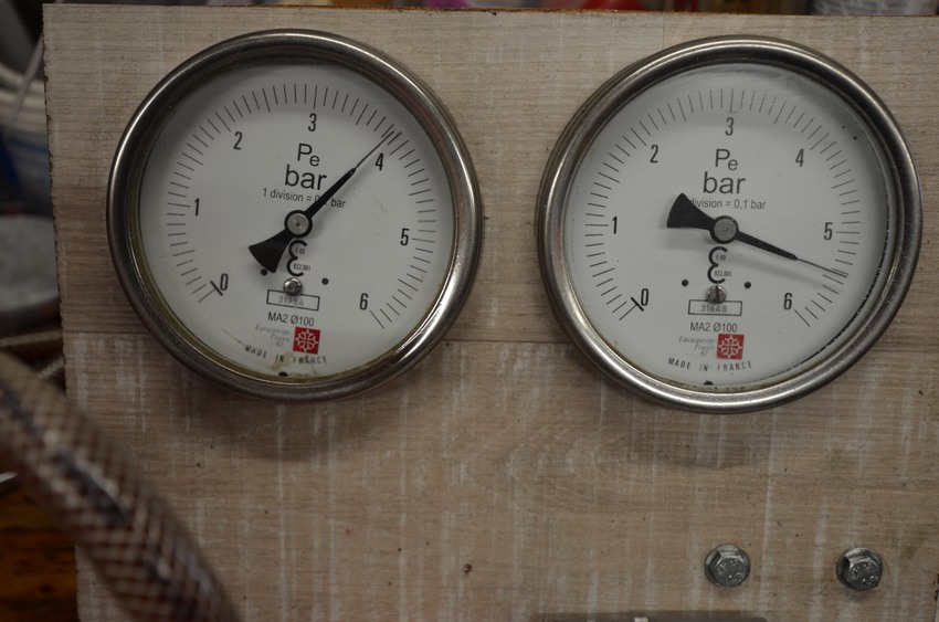

Je remonte comme ça pour voir ce que ça donne : presque 4 bars c'est mieux, mais je vois bien qu'il faudrait vraiment minimiser ce "creux" entre les 2 pignons, ça court-circuite la montée en pression de la pompe, direct de la sortie vers l'entrée.
Je ne sais pas si c'est le fait que la pompe moteur monte plus en pression, mais la pompe de retour a aussi pris + 1 bar.

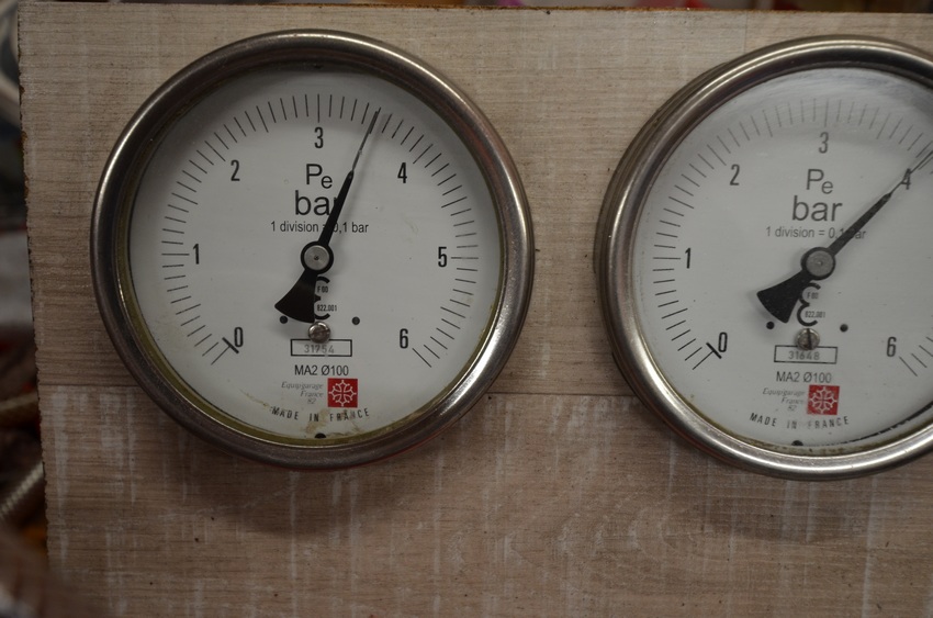

Je remonte et teste:
et enfin + 6 bars de pression comme les autres pompes !

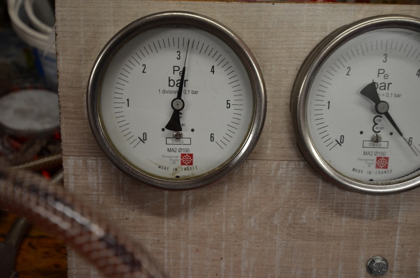

Clapet de surpression : sur le "Norton" il y a un peu plus de jeu sur le filetage, le piston coulisse bien, pas d'oxydation, il manque 2 bars donc j'ajoute 2 cales de 1 mm.
La pression est bien à 3,5 bars, mais les variations sont plus importantes, ça peut descendre à 3,2 et monter à 3,7 bars.
Même en accélérant les tr-mn ça ne dépasse pas les 3,7 et redescend à 3,5 bars.
Le clapet SRM /RGM régule bien à 3,3 - 3,5 bars (à mon mano non étalonné).
Le clapet Norton a plus de fluctuation mais rien d'alarmant : 3,2 -3,7 bars, il faudrait mettre un peu de Loctite pour une meilleure étanchéité du filetage (la première partie), ça doit y faire pour la pression mini à 3,2 bars.

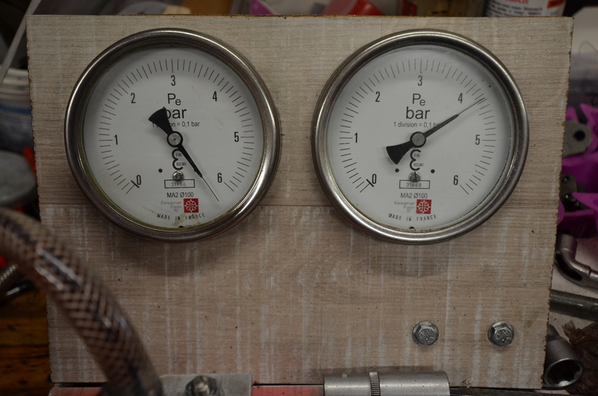

la pression à droite est celle de la pompe de retour indique 4 bars, je suis à 150 tr/mn (pompe), le clapet régule à 3,5 bars
la pression à droite indique que j'ai changé les tr/mn environ 6 bars, mais la pression du clapet est montée à 3,7 puis redescendu à 3,2 avant de remonter à 3,5 bars.
