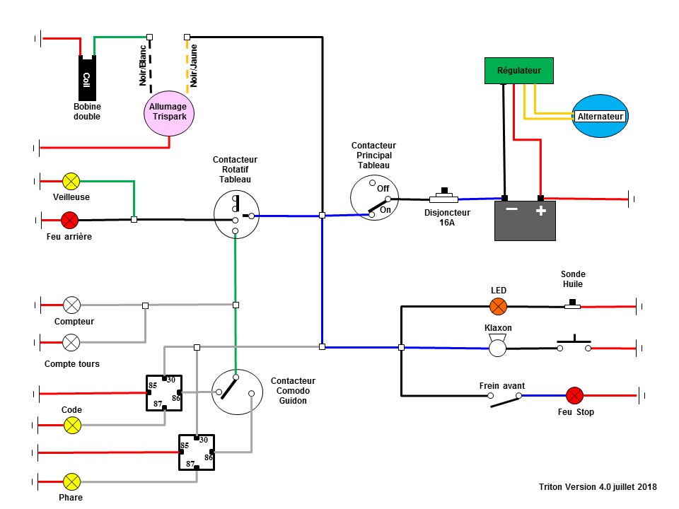

j ai essayé de modifier le schéma en déplaçant l ampèremètre le fusible comme conseillé plus haut
- Yeti
- Messages : 8130
Re: circuit électrique Commando
Attention avec l'ampèremètre, tout passe par lui et c'est souvent une source de problème qui coupe tout. C'est pour ça que je l'ai mis sur le circuit d'éclairage pour pouvoir démarrer sans lui.
Pour les protection, j'ai fait le choix de ne mettre qu'un disjoncteur unique directe à la batterie. Ca ne fait pas l'unanimité mais pour le moment, ça marche...
Si tu veux le fichier en ppt pour le modifier, je peux te l'envoyer en MP.
Voici la version avec des relais:

C'est comme tu le sens, mais à mon avis (humble), le schéma initial offre une meilleure protection :
D'abord, le fait de déplacer le fil noir n'offre pas plus de protection au redresseur-régulateur, puisque le disjoncteur est placé en aval
Pour protéger cet appareil, il faudrait placer une protection sur son alimentation, à savoir le circuit alternatif, ce qui n'est jamais fait, même sur les machines modernes
Ensuite, avec ta modification de schéma, dans le cas d'un défaut sur le circuit électrique, ce qui est la majorité des pannes électriques, le disjoncteur sautera peut-être, selon la puissance de court-circuit, mais le défaut continuera à être alimenté par le redresseur-régulateur qui lui, n'est pas protégé
Le mieux est souvent l'ennemi du bien !
Et il me semble que même sur les machines modernes, le circuit en aval du RR est rarement protégé, l'intensité pouvant être conséquente, surtout dans le cas d'une batterie faible
maxime
- Messages : 1194
- Inscription : 25 juin 2016, 15:26
Hello !
C'est toi qui voit !
Mais imaginons un défaut sur le circuit électrique : Allez soyons fous ! Un court-circuit franc au niveau du circuit d'éclairage dans le phare par exemple !
Que se passe-t'il avec ton schéma ?
Le disjoncteur va sans doute déclencher, mais le défaut continuera à être alimenté par le redresseur-régulateur. Il faut considérer cet appareil comme un générateur, pas comme un récepteur !
La seule solution pour stopper l'alimentation du défaut, c'est de stopper le moteur
A ta place, je conserverai le schéma initial.
Libre à toi d'installer une protection complémentaire en aval du RR. Mais en général, il n'y a pas de protection à ce niveau car le circuit est court, il est directement relié à la batterie. Et bien souvent les RR sont défaillants lorsque la batterie est faible, je parle bien sûr des motos modernes avec démarreur, code permanent et électronique embarquée. Dans ce cas c'est le RR qui pète, la protection aval ne sert à rien !

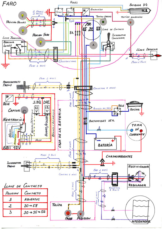

Tu vas mettre un ampèremètre.
Je t'envoie le schéma de mon faisceau au long du cadre pour voir si tu peux t'en servir. a l'heure de refaire le tien.
A la fin j'ai additionné 2 fusibles plus par rapport le schéma original: 3 fusibles principales de 15A type Bosch (dans une capsule steatite noire), placés dans la boite de la batterie (un de plus pour la prise de curant directe de la batterie noire du côté gauche), et 4 secondaires de 8 et 5 A a lame avec son porte fusible dans le phare (un endroit très commode grâce a la facilite de démonter le cercle du phare Lucas).
PS: Mais ne te compliques pas la vie comme moi et simplifie..., moi j'adore les faisceaux électriques complexes..., ce qui de parfois m’inquiète.
