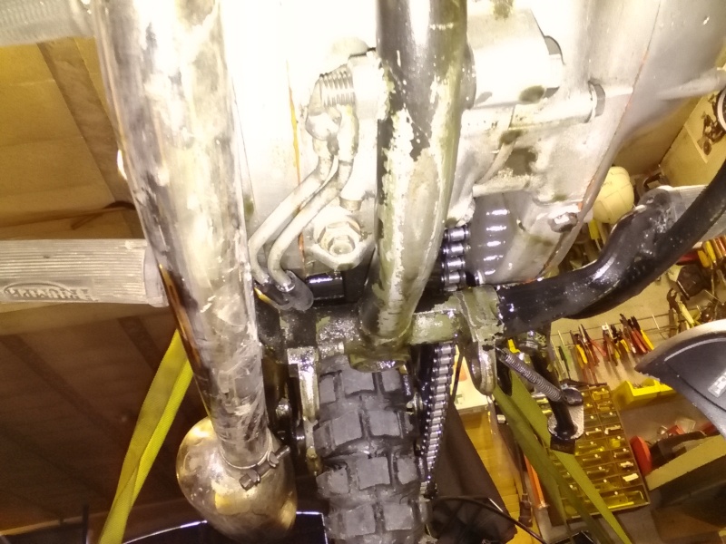

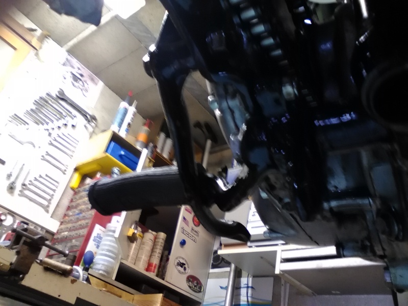

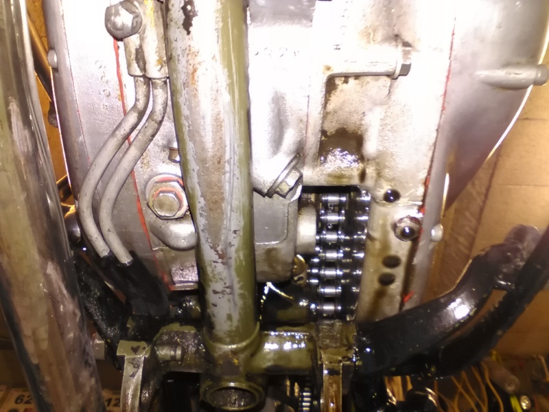

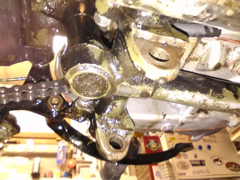

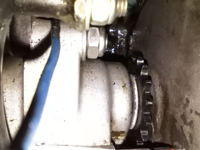

Bon encore 20 bornes ce soir après avoir fait tous les pleins d'huile .... Et tout bien essuyé ...
Elle roule super bien .... :D
Mais .... C'est bien le niveau d'huile moteur qui baisse vite ( -2cm en 20 km ) en rinçant la roue arrière ... Et j'ai beau faire des photos par dessous au flash , regarder partout .... Impossible de trouver l'origine du problème .... :gftqweuigf:

... :mrgreen:

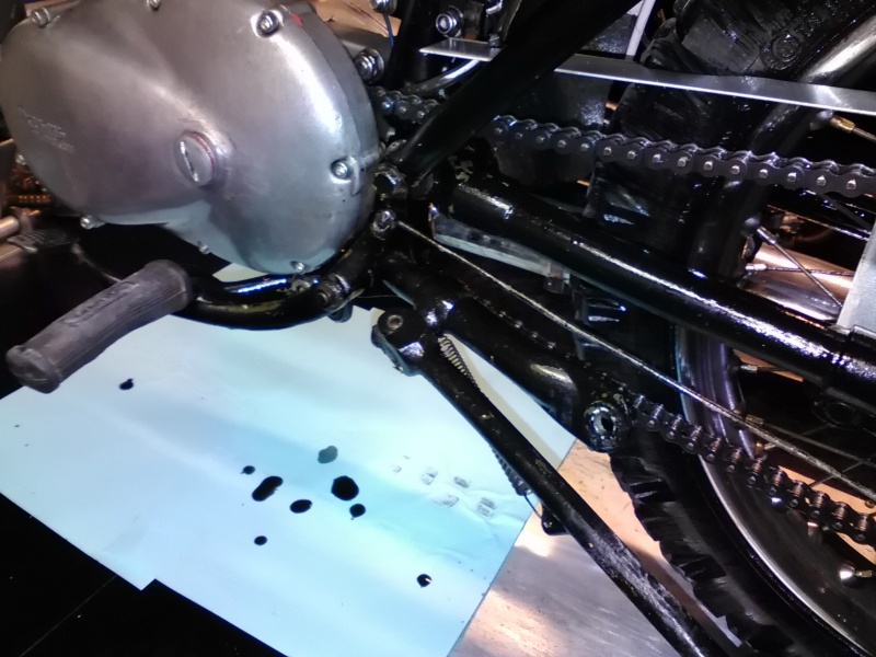

Elle tourne bien , sans bruits parasites , c'est la vidéo qui fait bizarre !
Ensuite , j'ai remis la chaine , et hop ... 5 km .... ça pisse l'huile !... :cry:

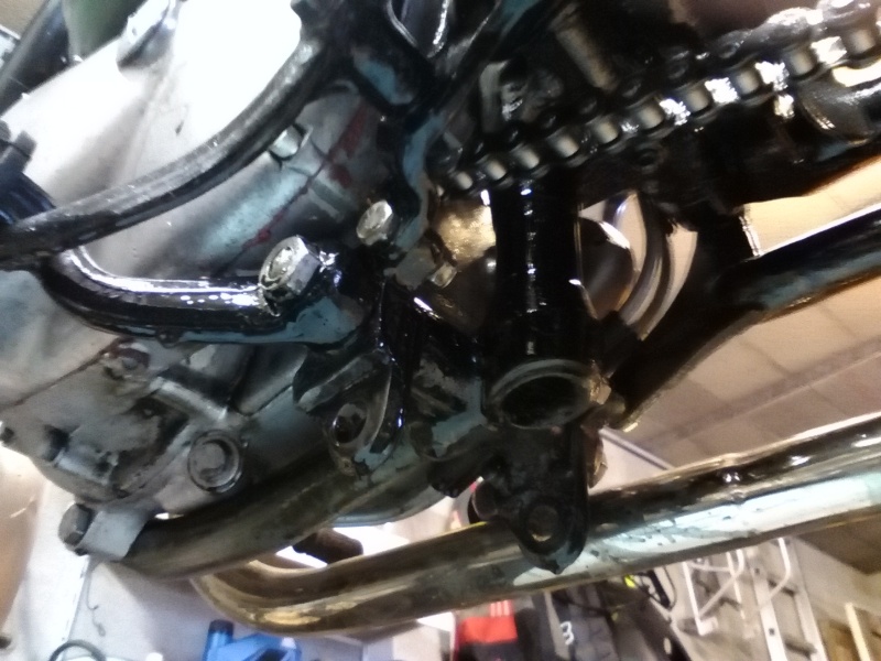

Tous les joints sont neuf avec en plus une très légère couche de pâte à joint . Aucune fuite à l’arrêt .
ça semble bien venir du carter de chaine primaire ... Mais en statique rien , pas une goutte , alors que la chaine primaire tourne ... Et le niveau d'huile moteur qui baisse ?????
Joint entre le carter du vilebrequin et celui de la chaine primaire ???? Mais pourquoi pas quand le moteur tourne à l’arrêt ?...
Franchement j'aimerais comprendre avant de tout redémonter .

C'est simple,tu vides ton carter primaire et tu fait quelques km,et apres tu regardes si tu as de nouveau de l'huile dans la primaire,je pense que ton joint spi de vilo est un peu fatiguer

Je pense au joint spi en bout de vilebrequin côté primaire HS

Je vois avec plaisir qu'on est déjà trois à penser la même chose ... Mais pourquoi ça ne le fait pas quand je ne roule pas ... Même pas une fuite ... :?:
A mon avis , l'huile moteur passe dans l'huile du carter primaire ... trop plein et hop ça déborde ... Je vais essayer ton idée Robert ( BAZ) ... Mais bon ... Plus de temps cette semaine , tant pis , je monte à Gedinne en BMW ... Ceci dit c'est pas une punition non plus ... :wink:

ça ne fuit pas moteur arrêté tout simplement car il n'y a pas d'huile dans le carter moteur à l'arrêt, et que le joint spi fuit quand le vilo tourne sur sa portée :wink:

Tricati a écrit :ça ne fuit pas moteur arrêté tout simplement car il n'y a pas d'huile dans le carter moteur à l'arrêt, et que le joint spi fuit quand le vilo tourne sur sa portée :wink:
je suis d'accord , mais pourquoi cela ne se produit pas , à l'arrêt mais moteur tournant ?... :shock:
je vais faire le test proposé par BAZ ... A suivre ... :mrgreen:
